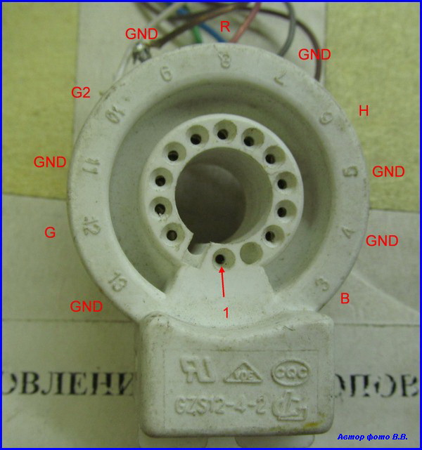

Всем привет!
Вообщем проблемка такая - заменил кинескоп с телика Сокол, кин плоский(не слим), кин был панасониковский с оторваной маской(изо было - естественно в цветных пятнах), поставил (фото), телик не запускается, сдёрнул ОСу с пана, водрузил на донора, телик запустился, кин засветился и завоняло смех (откуда не понял, походу с ТДКС) вообщем требуется распальцовка кина Сокола - панасоника(блин марку кина написать не могу - потому как он уже на свалке) и данного донора подшучивать, дразнить
P/S - точно не скажу, кин-донор похоже с вэстэла.

Миша, горловину покажи. Этикетка о многом говорит, но всеже.
Должна быть такая
  цоколевка.jpg  97.57 КБ  Скачано: 2929 раз(а)

makeym, ничего не написал о том, менял ли панельку. Но судя по всему - не менял. Значит и распальцовка такая же.
KRAB, но ведь в Соколах какие угодно кины могут стоять, в том числе и панасовские. И нету там никаких автотрансформаторов.
В панасах родные кины ни разу не менял, а в другом каком-то ящике, панасовский кин с лёгкостью был заменён на НЕ панасовский, с корректировкой размера по вертикали. Только и всего.
Посмею предположить, что для других ящиков, панас выпускает стандартные кины.
B.B., вряд ли такой. Большинство кинов CHUNGHWA попадались мне или со стандартной горловиной, или с тонкой. Но не с такой.
  CHUNGHWA.rar  6.24 КБ  Скачано: 1881 раз(а)

Вообщем цоколи одинаковые, шо у чунга-чанга шо у панаса.
Поторопился я однако и перепутал провода, срезав колодку и подключив её к чунга-чангиной ОСе как обычно жёлтый с красным - строка, синий(или чёрный) с коричневым - кадры подшучивать, дразнить У панасной ОСи - красный с синим строка, жёлтый с коричневым - кадры, вобщем щас внизу экрана полоса и вскоре начинает вонять, вобщем кадры ушатал недовольство, огорчение Бля - сколько кинов менял, на панасе налетел! голливудская улыбка
Бля, не даром говорят - спешка нужна при ловле блох и ё@ле чужой жены! подшучивать, дразнить
B.B.
Мастер
Сообщения: 11578
B.B.
Сообщение #12 От 23/07/2013 11:19 цитата
makeym, а при чем тут цвета проводов, когда кукушку заклинило. подшучивать, дразнить
Прежде чем тыкать, надо хотябы элементарно тестером посмотреть сопротивление катушек.
