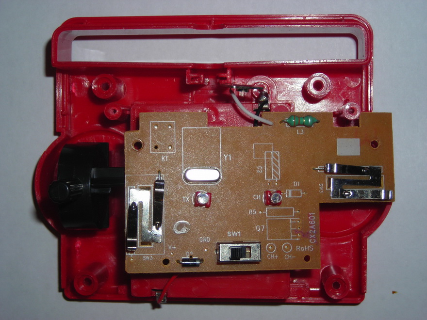

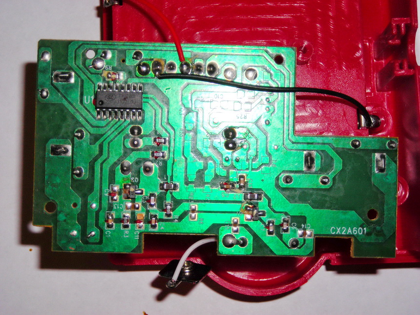

Всем доброго дня. Имеется плата приёмника с катера на микросхеме RX-2, плата RX-2P03.J0B(фото прилагаю). Хотелось запустить ее совместно с исправным передатчиком(пультом на микросхемеTX-2BS с кварцем 40,685 ) от другого катера 40 МГц. Питание приемника 7,2 в, питание пульта 4,5 в. Проводя испытания на столе все работает на расстоянии до 30 см, - дальше управление прекращается... Пробовал вращать сердечник приемника результат никакой. Реально пульт с родным катером(40 МГц) управляется до 100 метров.
Вопрос - возможно ли подстроить приемник под имеющийся пульт управления?

Пульт управления.
 Размер файла:  269.51 КБ
 Просмотрено:  472 раз(а)
Пульт управления он же передатчик ,кварц - 40, 685.
 Размер файла:  207.64 КБ
 Просмотрено:  438 раз(а)

Yuritsh. Благодарю, и это тоже распечатано давно( разница , что есть в нем корпус как у меня TX-2B --sop-16. Ну да ладно. Что сделал... В моем пульте резистор этот интересный в цепи генератора на 180 кОм, в приемнике на 220 кОм, -попробовал поставить в приемник 180 кОм , и сердечник крутил - результат как и раньше дальность 30 см...Не знаю конечно какие номиналы конденсаторов стоят в цепи КЭ приемника и параллельно катушке с сердечником, но судя по китайскому даташиту они одинаковые (47 или 56 пф) для 27 МГц. Сперва попробую найти пару маленьких на 22пф и поставить их на 40 МГц(кондеры вообще мизер). В общем буду дерзать, пока результат нулевой

Сообщение #7 От 15/09/2015 23:18 цитата
Что сделал. Пульт управления - на ноге ( TX-2) OSCO замерил частоту приборчиком GDS-840S - показал 116,8 кГц, на приемнике c RX-2 на аналогичной ноге с помощью потенциометра выставил такую же частоту, т.о. внутренние генераторы пульта и приемника настроены на одну частоту, в цепи КЭ транзистора(380) приемника и параллельно катушке поставил конденсаторы по 22 пф, пробовал подбирать емкости в небольших пределах - результат нулевой, двигатели работают только на расстоянии до 15 см. недовольство, огорчение Не понимаю в чем причина!
