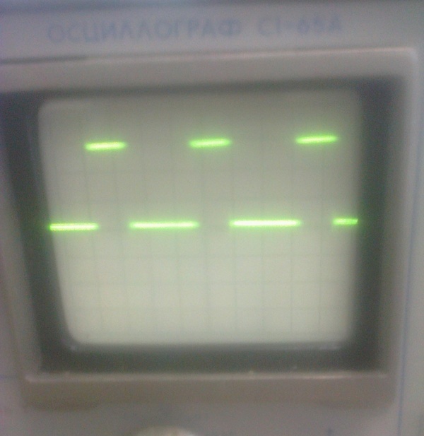

Сообщение #9 От 08/06/2017 19:16 цитата
помогите посчитать частоту время деления стоит 5 милисекунд, фото с ослика прилагаю... перечитал столько сайтов и так и не понял как ее посчитать, везде одна формула которую я не понимаю(((... может есть какой калькулятор где можно ввести время деления, число клеток в периоде и что б калькулятор выдал частоту

serega-64
Сообщения: 10180
serega-64
Сообщение #12 От 08/06/2017 20:37 цитата
alek50685, F=1/T, где "Т" (период) в секундах, а "F" в герцах. Милисекунда = 0,001С, микросекунда = 0,000001С.
Считай на калькуляторе, на бумаге задолбаешься.

Сообщение #14 От 08/06/2017 22:05 цитата
serega-64, итак, у меня период 3.7 клетки, клетка 5 мили сек., получается 18.5 милисек длится период, Милисекунда = 0,001С, итого у меня 0.0185, теперь 1 делим на 0.0185, итого 54 герца, это нормальная частота на выходе шим? там вроде от 30 до 100 кгц в инверторах должно быть?

Сообщение #16 От 09/06/2017 10:17 цитата
54 герца это с учетом погрешности осла как раз сеть получается. Дежурка реально на линейном трансе - жесть. Ковыряй в первую очередь выпрямитель и стабилизатор дежурки.

Сообщение #17 От 09/06/2017 11:19 цитата
ослик стоит на 5 микросекундах, а значит и частота 54 кгц , а не гц

Сообщение #18 От 09/06/2017 22:07 цитата
странный ремонт получился, на выходе шим не было ничего изначально, питание было 15в, выпаял LM-ку , снова запаял ее же и вуаля, импульсы появились, и на ключах выходных то же, сварочник работает...
