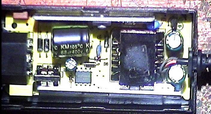

купил партию из 5 штук - новых корпусных 12 вольт 5 ампер тут
https://aliexpress.ru/item/4000102102421.html?spm=a2g2w.orderdetail.0.0.1f464aa69itaZ5&sku_id=12000022808809904
подал нагрузку в 1 ампер - через 30минут - нагрев корпуса такой что держать рукою невозможно....включил все что купил в холостую - нагрев такой же - разобрав ....ничего криминального не нашёл - кроме того что сердечник прокаливаеться что на холостых - что под нагрузкой судя по прибору 50 - 80 гр и это не предел - напругу выдаёт 12.26 вольт
повесив нагрузку с током потребления 2.5 ампер - испытуемый сдох через пару минут....причём высоковольтный мосфет - холодный - что при холостых - что при нагрузке......вопрос как лечить и куда копать....возврат не возможен - прошло какое то время с получения подмигивание

Скорее всего там ампера 2 реально и будет так что проще выкинуть и забыть,копать тут некуда-тут светит переделка схемы с изготовлением печатной платы и намоткой правильного трансформатора.Интересно на потороха глянуть этого изделия из чего они слепили подмигивание

выяснилось следущее....... остальные 4 запустил от 190 вольт - дал нагрузку 2.5 ампера - полёт нормальный гонял час - транс норм - мосфет и диод шотке нагрелись - но не критично ....на холостом ходу ничего в течении 2 часов так и не нагрелось - вывод - китаёзы не доматали первичку - ну впрочем как всегда....бум шаманить.... подмигивание гы-гы

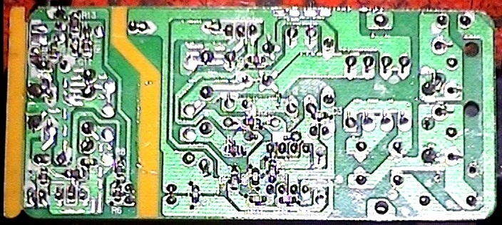

вот кишки одного из 4 оставшихся
