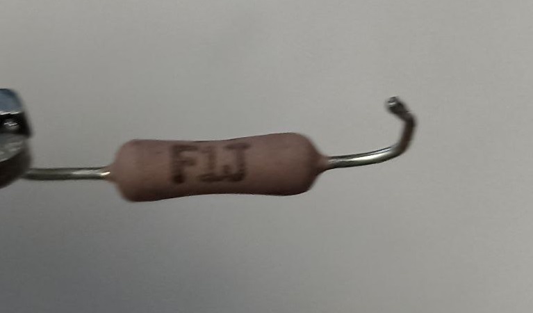

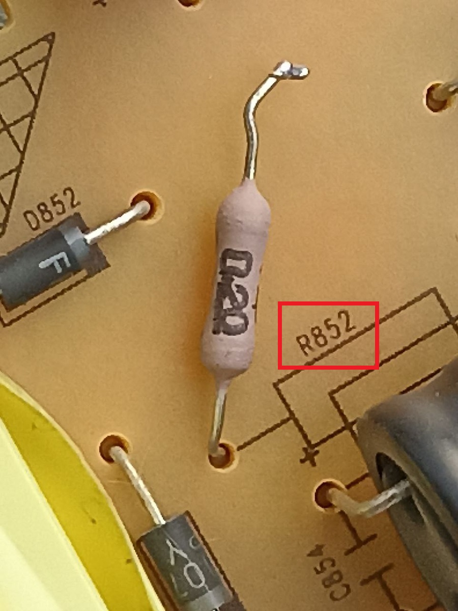

Имеется сопротивление, цвет то ли бледно-розовый, то ли темно-розовый, имеет сопротивление 0.2om. А чем оно вообще отличается от стандартных сопротивлений, того же номинала, я не считаю по мощности. Стоит данное сопротивление в БП, монитора. Просто мне интересно почему он такого цвета и можно ли такие сопротивления заменять на стандартные такого же номинала. Я сфоткал его со всех сторон.

Это типа предохранителя. Обычное сопротивление ставить нежелательно.

А как мне его идентифицировать, что бы заказать именно такой. Была бы схема от этого БП, возможно было бы проще, но с сожалению у меня её нет, да и найти не могу её .
Это наверное что то типа : резистор-предохранитель или проволочный резистор предохранитель. Не разу не сталкивался с этим.
ДОБАВЛЕНО 26/12/2025 21:01

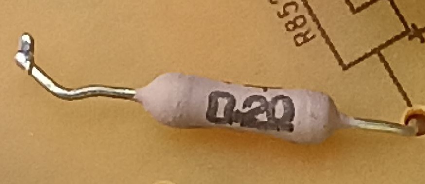

На резисторе четко читаемо только : F1J и 0.2 оm. Что он 0.2 ома это понятно. Я "забиваю" в гугл F1J и гугл мне выдает что это типа SMT быстровосстановительный выпрямительный диод. Да,гугл он такой)). На печатной плате он обозначается как R852, но какой то хитрый получается.

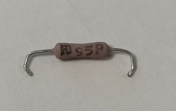

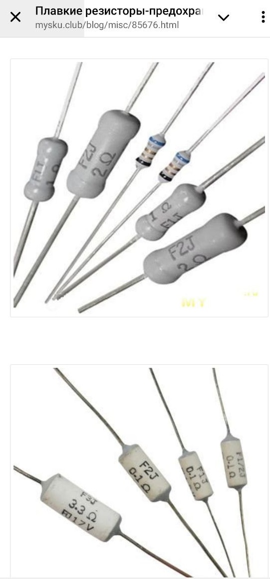

Получается что это все таки : предохранитель с проволочной обмоткой. Утверждают что они называются: Fuse Resistor или Fusible resistor. "Это проволочный резистор, изготовлен из материала, который имеет характеристики плавления без пламени или без избыточного тепловыделения при превышении тока через него. Выглядит он шероховатым и несколько больше по размеру и не имеет глянцевой поверхности, как обычный резистор. Этот резистор всегда соединяется последовательно во входной цепи питания".
Даже и не знаю. Обратите внимание, что написано на них, практически тоже , что и на моем сопротивлении, я прикрепил файл с подобными сопротивление . Попробуем расшифровать надписи. F2J. F-предохранитель, цифра 2 вероятно всего мощность, а вот загадочная буква J , мне не поддается расшифровки, ну я думаю что она и не так важна. Как то так получается, надеюсь что я прав, а если не прав, поправьте меня, буду благодарен и признателен.
  photo_2025-12-26_19-40-42.jpg  95.74 КБ  Скачано: 99 раз(а)

Sseries, их всегда называли ,,обрывной,, резистор!
Sseries
Сообщения: 624
Sseries
Сообщение #6 От 26/12/2025 19:56 цитата
FreddikMerfi, я их нашел под названием Плавкие резисторы-предохранители, может я и не прав. Я не споры не с кем , мне просто стало интересно. Может просто поставить перемычку или простой предохранитель и всё))?

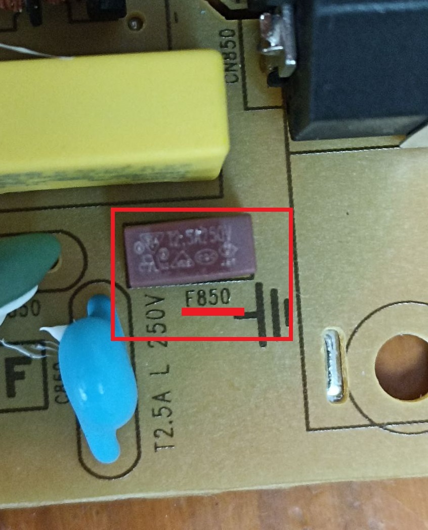

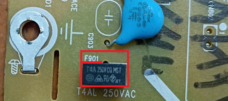

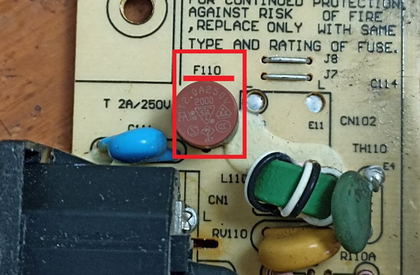

gnom69, Дело в том , что в БП мониторов, буквой F -обозначают предохранители. БП от мониторов у меня наверное более 70 штук, а может и больше, я их учет нет веду. Ниже фото 3х БП, доказывающих мою правоту, что F-обозначает что предохранитель.

Некто Никто
Сообщения: 5169
Некто Никто
Сообщение #9 От 27/12/2025 12:38 цитата
Sseries писал:
прикольна будет установка перемычки или предохранителя вместо токового датчика. подмигивание Sseries, схемы нет, но ты б хоть цепь отследил, куда он там подключён по дорожкам. А то я такого нафантазировать могу... гы-гы

Сообщение #10 От 27/12/2025 12:49 цитата
Некто Никто, я конечно же не буду ставить перемычку, я ведь прикололся , это ведь ясно, потому что предложения закончил вот этим-)), заказал то что надо: резистор-предохранитель, 0.2ом 1Вт. Эта информация, которую тут обсуждали/решали пригодится кому нибудь еще, так как невозможно всё знать. ИМХО. Вопрос решен. Всем спасибо.
