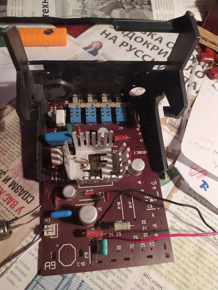

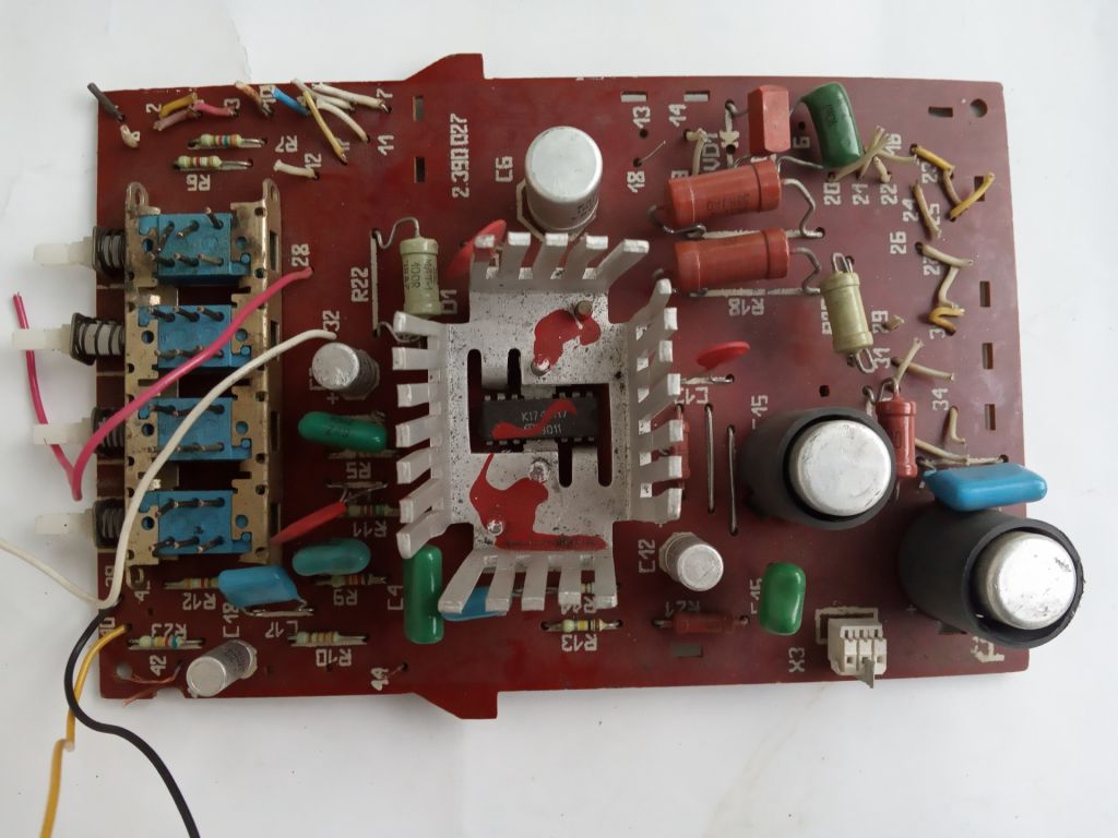

Помогите пожалуйста опознать плату телевизора
Дедан
Сообщение #1 От 21/12/2025 14:00 цитата
От какого телевизора марка (если кто помнит) эта плата с двумя переключателями тембра П2К очень редкая.
Искал в интернете очень много подобных схем блоков управления, но именно такой к сожалению не мог найти. Буду благодарен за помощь.

Сообщение #2 От 21/12/2025 15:44 цитата
а в чем проблема подать 12в на микросхему 174ун7 и проверить ,или нарисовать схему самому

Сообщение #3 От 21/12/2025 17:13 цитата
юрий911 писал:
То что плата от телевизора так это точно там стабилизатор на 31 вольт просматривается.
В телеках на плате звука были резисторы регуляторов тембра они сча отсутствуют посему плата может и не запеть.
Да и цель опознания если не секрет подмигивание

Сообщение #4 От 22/12/2025 05:28 цитата
Добрый день! Цель опознания-установить марку телевизора в которой стояла эта плата управления с кнопочными регуляторами тембра, а не вращающимися резисторами тембра. Просто нужна марка телевизора и все.

Сообщение #5 От 22/12/2025 18:16 цитата
Блин что то я не помню что б в телевизорах тембр кнопками регулировался,скорее всего они к звуку отношения не имеют-мож другие функции на них завязаны например видеовход,апчг или откл звука.
С низу плату сфотайте.По элементной базе то понятно что могли в 3усцт стоять или в черно белых тех годов выпуска-тогда их ещё выпускали.

Сообщение #6 От 23/12/2025 15:51 цитата
Добрый день! Да нет имеют отношение именно к звуку .На плате четыре переключателя. Два из них -один отключает динамик, второй может сеть может АПЧГ так как концы уходят с платы. А вот два последних именно переключают тембр один низкие, а второй высокие Вот схема от руки восстановлена по печатным проводникам.

Сообщение #8 От 13/02/2026 17:14 цитата
Тут похоже на самоделку какого нибудь кооператива тогда их много было

Сообщение #9 От 13/02/2026 17:51 цитата
валентин-сибиряк,
Не, такой не видел.
ДОБАВЛЕНО Февраль 13 2026
n max,
Самоделки с желкографией вряд ли. Явно усилитель, зачем кнопки не понятно.
174ун7 же явно, её во все телики пихали с начала 80-х

Сообщение #10 От 13/02/2026 18:01 цитата
Что проблема на заводе связанным с производством электроники заказать изготовление тогда всё как надо сделают.То что это блок унч от телека то это точно.Там ещё стабилизатор 31 вольт есть для напряжения настройки селектора каналов.
Так что на зч от телека смахивает

Сообщение #11 От 13/02/2026 18:07 цитата
Дедан,
Сними с другой стороны. Слишком много проводов.

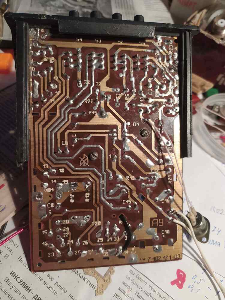

Сообщение #12 От 16/02/2026 05:28 цитата
Снял плату со стороны печатных проводников и со стороны монтажа деталей
  1авс.jpg  74.57 КБ  Скачано: 135 раз(а)
  2авс.jpg  89.93 КБ  Скачано: 138 раз(а)
