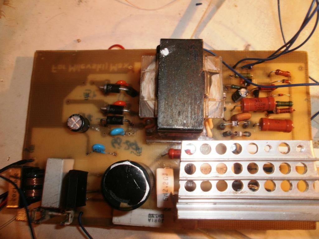

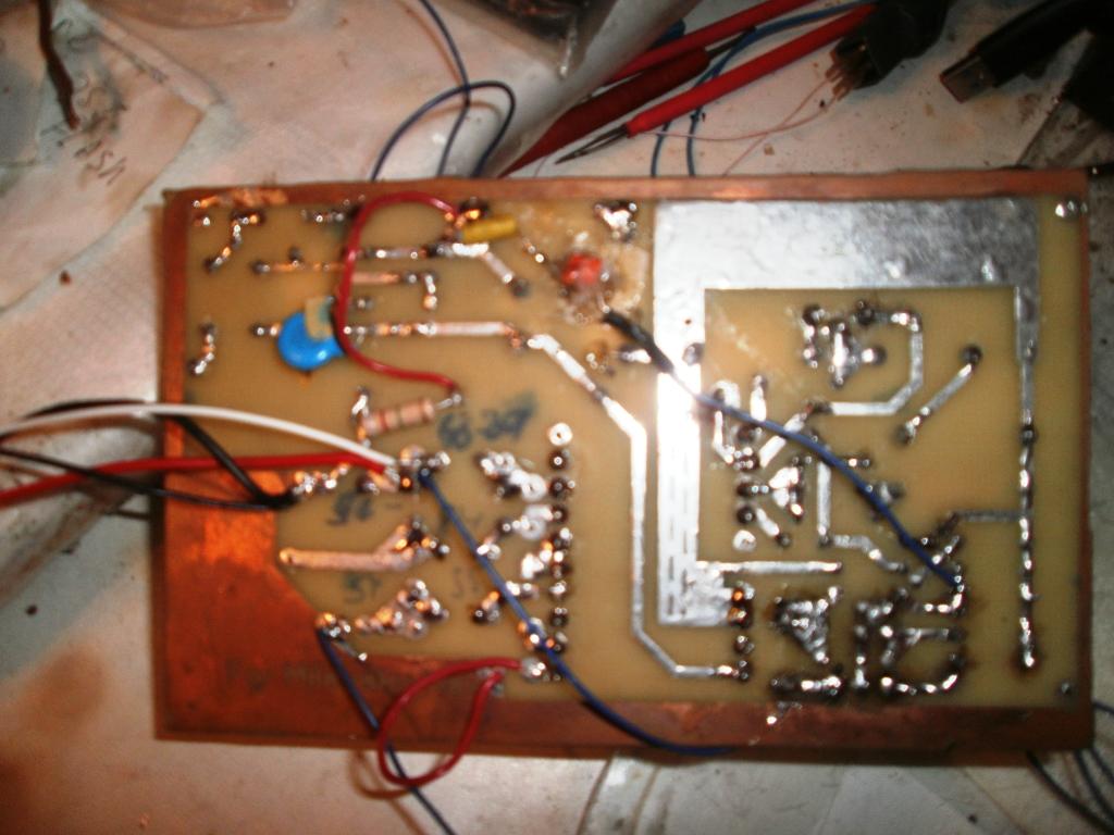

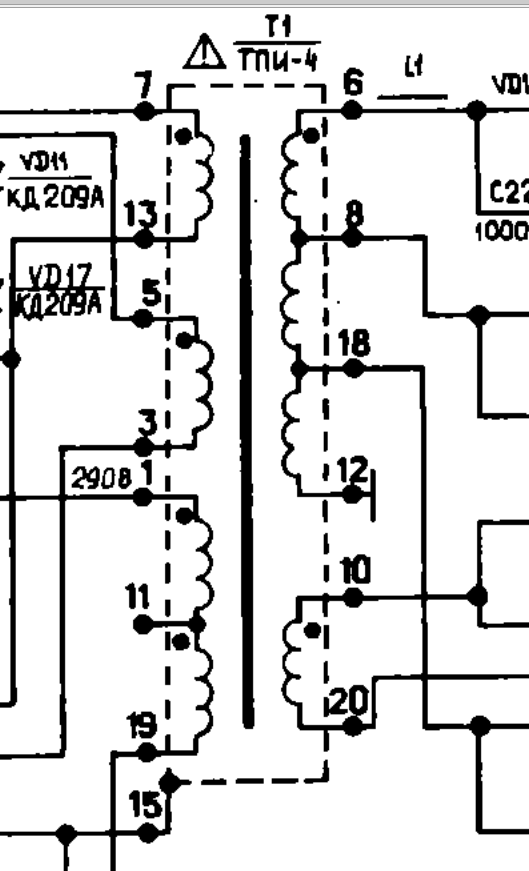

Morlock
Хлопцы поможите разобраться.
Переделал я МП3-3 как подсказал agent007
| agent007 писал: | Сделал генератор на МП-3 , перед этим пробовал МП-403 ( достает своей защитой ) , схема от AKAI работает хорошо , но не хватает иногда мощности .
В МП-3 сделал следующие доработки :
выпаять R4 , R18 , R11 , R7 , VD3 , VT2 , VT3 , C7
R8 кидаем на 5 вывод ТПИ
заменить C2 на 10мФ (можно 20мФ) , VD9 меняем на КД226
R10- 560ом , R19- 22-27ом
делитель подбираем чтобы получить нужный диапазон напряжений.
Лампочка в нагрузке 15w .
Получился очень класный Генератор , не свистит .тянет 200w лампу, запускается на любую нагрузку.
Придумал это не сам , просто проанализировал все наработки и обсуждения в форуме ,за что всем спасибо |
Так вот повторил я эту схему. Действительно нормально работает, без сюрчания и т.п. На холостом ходу работает как нормальный буржуйский дискретный БП.
Но вот заявленного диапазона регулировки я не получил. С внесёнными изменениями БП регулируется от 110 до 141в. Изменение R19 ничего не даёт. Только привнеся ещё немного изменений, а именно изменение номинала регулировочного резистора до 10кОм и установка VD1 типа 10в, я добился регулировки от 85 до 220в. Но ниже опустится не могу, т.к. начинается сюрчание "пачкование".
Может ктонить мне обьяснит чего не так.
ДОБАВЛЕНО 16/06/2009 23:46
Да и ещё - если подключить лампу до диода +В, то БП не запускается вообще.
Мой коллега вырезал из шасси ES1 БП, не важно как запустил, так там реально стартует на абсолютно любую нагрузку, хоть до диода, хоть на электролите, хоть +В, хоть 5в.
Хотя буду грешен - если я подключаю до диода на обмотку 28в, то лампа светится тускло, но это естевственно.
Шо тут хоть не так? |
