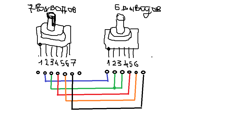

Сообщение #51 От 12/10/2013 15:23 цитата
заменил вот так вот

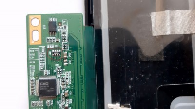

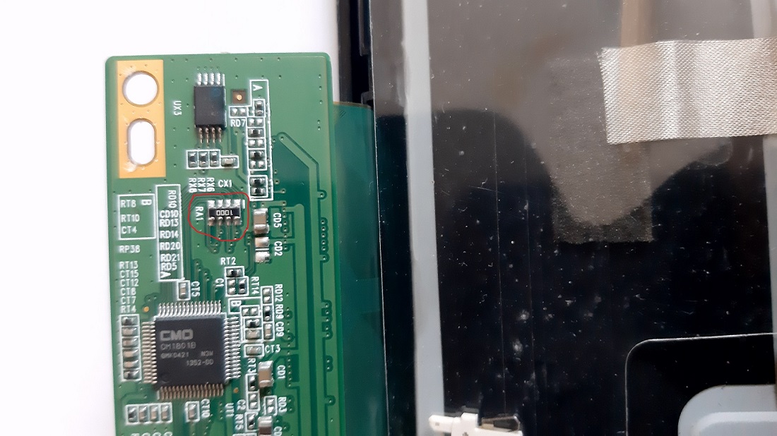

Здравствуйте.Помогите опознать.
Отмечено красным.
 Размер файла:  203.63 КБ
 Просмотрено:  104 раз(а)
БЕЗЫМЯННЫЙ
Бегущий по граблям
Сообщения: 7608
Сообщение #59 От 23/03/2025 08:16 цитата
denis1667, вы бы свою тему создали что ли, а то ваша матрица не вяжется с опознаваемым переменным резистором.
skolin
Сообщения: 1221
Сообщение #60 От 23/03/2025 08:28 цитата
Резисторная сборка , написано четко на сколько ОМ. Измерить нечем?
