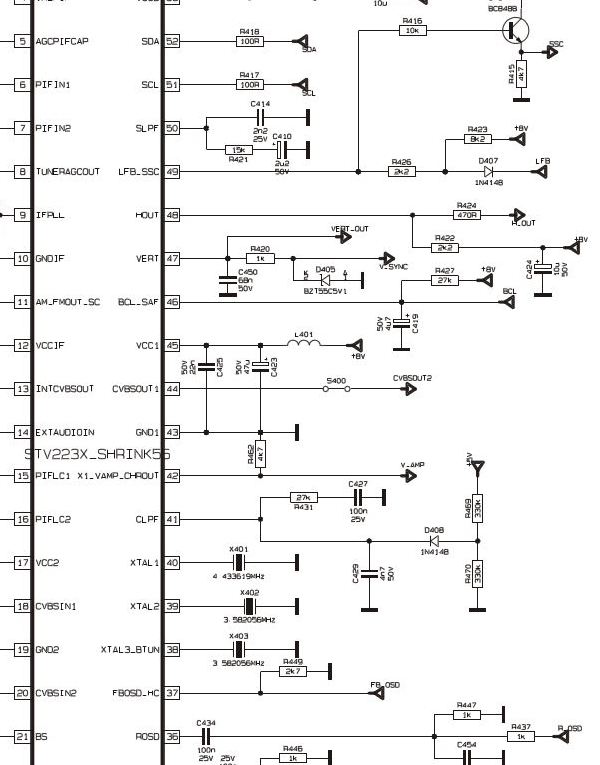

HORIZONT 51CTV-664-1-13 ( видео TDA 8842, проц VESTEL 19V1 ) пришел- нет запуска строки.Не мог понять пока не завел строчную с "толкача" т.е. с внешнего генератора на К174ХА11. накал,напряжения идут,а высокого нет. Оказался неиправен ТДКС. ТДКС снял проверил генероттором напряжения есть с ноги INFO (ABL) шьет а высокого нет. С неродным ТДКС пульсирует. Вроде защита на 22ноге(BCLIN) чего куда подать чтоб заблокировать защиту.Родной ТДКС привезут не скоро, хочу поставить какой нибуть из имеющихся.

вот тута и непорядок.Тут похоже работает все также как в 11АК30 на 49н. STV2248, только сигнал с другого места берется. Про ак30 прописано как заблокировать защиту, а здесь не пойму. (BCL смех IN)

ну и как тут работает? Облизываюсь ...
  555555.JPG  68.27 КБ  Скачано: 1938 раз(а)

SM 11AK30- сервис манул - на который ты ссылаешся!
iyzef
Хитрый лис
Сообщения: 7860
iyzef
Сообщение #14 От 10/06/2010 00:31 цитата
есно и процы разные и берется по разному. Работает похоже. На ак30 С-619 обрывается и строка глохнет так же как в моем случае. Здесь между НОТ и процом вижу связь только на 42н. , 22н. и 41н. Да! про 49н. STV2248 там напряжение меняется при блокировке ,есть как разблокировать. Вот и подумал что с TDA8842 также можно сделать.
