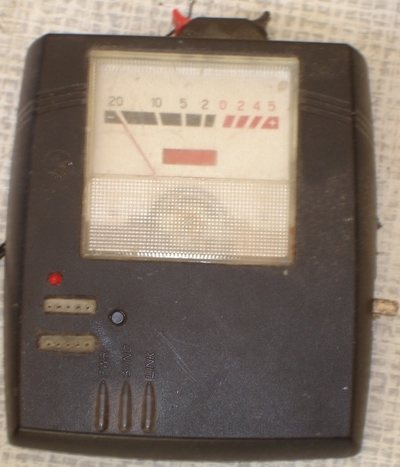

ESR, проверяет оптроны и меряет накал. Корпус от устаревшего adsl-мопеда. А ты собирай капусту, когда-ааа ты это всё купишь... голливудская улыбка

Сообщение #51 От 15/11/2010 16:32 цитата
iyzef писал:
не допру как мерять литы на 1мкф и скажем 100мкф там из показометров тока светодиод
Небольшая доработочка http://monitor.espec.ws/section44/topic115137p20.html и нема проблем - второй год его юзаю и поводов обижаться не было.

Alexasha, я думал ты прикалывался, когда спрашивал, чё я оптроноверку в свой не засунул. А ну, похвастайся схемкой. улыбка

Сообщение #52 От 15/11/2010 16:59 цитата
киев писал:
Да какая там схемка смех Два резистора и светодиод с кнопкой.

киев, Ай-яй а ведь я ЭТО читал, и стрелочник у меня масенький китайский есть, нуно сваргапунить такое. Еще и измеритель накала туда впхнуть можно.

zubr1, кстати, к всеобщему смеху, поверишь или нет, хочу собрать ESR-метр со стрелочным индикатором...
Выберу время - забацаю... Видимо, сказывается опыт работы со стрелочными приборами в прошлом...
Механический указатель - его не глюкнет, как PIC, таково моё мнение.. И удобно, и наглядно!.. подмигивание
+1 ! классно! Я тоже за стрелку! Во-первых: ,правильно-наглядно, во-вторых: надежней (не глюкнет как PIC), в-третьих: для PIC маловато 1.5v. За основу возьму вариант предложенный киев-ом
