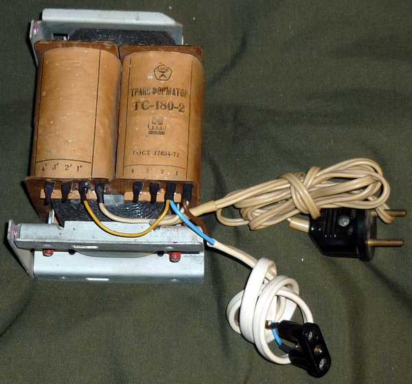

Только не у меня. У меня к тебе профессиональный вопрос: как избавиться от визитов доктора Альцгеймера? Вот только что ушёл... ВСЁ это время я предлагал использовать в качестве внешних адаптеров какие-то покупные автотансформаторы, инверторы... При этом раза 4 споткнувшись и как минимум один раз переставив на другое место добрый, проверенный, надёжный, народный Выход Из Положения, и даже НЕ АССОЦИИРОВАЛ его с этой темой! Пока сегодня, споткнувшись ещё раз, вдруг не осенило... Это же всё он, Альцгеймер, да?
Короче, девайс (на фото внизу) имеет туеву хучу достоинств:
-- доступен для повторения любым "мастером", умеющим держать в руках паяльник;
-- позволяет питать ЛЮБЫЕ нагрузки - как активные, так и с трансформаторными или импульсными БП, мощностью до 180 Вт (с показанным на фото составом деталей... в моём репертуаре найдётся и до 270 Вт, и на меньшие максимальные мощности - соответственно, меньших габаритов) - этого хватит, чтобы запитать 7 таких TEAC'ов;
-- обладает возможностью адаптировать любые нагрузки с напряжениями питания 110, 127, 220 и 240 В к любым сетям с напряжениями того же ряда (во включении на фото - преобразователь сетевого 220 В во вторичное 110 В). Как дополнительная опция - точная ступенчатая подстройка выходного напряжения для критичных к отклонениям напряжению питания устройств: путём последовательного и встречно последовательного подключения дополнительных встроенных сервисных корректирующих вторичных источников;
-- устройство обладает простым, дружественным и интуитивно понятным интерфейсом, ибо начисто лишёно органов управления;
-- конструктив девайса крайне демократичен и легко поддаётся оформлению в любом художественном стиле: на фото представлено оформление в стиле "люмпен-пролетарский", но стиль изменить ОЧЕНЬ легко. Достаточно, приподняв девайс за оба провода, опустить его в посылочный ящик, и оформление в стиле "гаражный" закончено. Применив вместо посылочного ящика корпус от старого блока питания, хрустальную салатницу или вазу китайского фарфора ручной работы, стиль в мгновение ока меняется на "обывательский", "мещанский" или "олигархический", при этом функциональность устройства ничуть не изменяется;
-- себестоимость устройства - 0 руб 00 коп ($ 0.00 по текущему курсу): все детали во вполне пригодном состоянии можно приобрести на ближайшей свалке или у знакомого радиолюбителя (в последнем случае может потребоваться отмывка пивом, что, в зависимости от кропотливости поставщика деталей, может вылиться в некоторые сравнительно небольшие затраты на расходные материалы: собст-но пиво);
-- недостатков не замечено.
Короче, какие, нафиг, баксы, если я сам штук 5 таких девайсов ПОДАРИТЬ могу (и то, так МАЛО только потому, что у меня "мастерская" - жилая комната, а даже гаражный мастер ими полгорода затоварить может). И КАК можно было "забыть" прикрутить ТАКОЙ адаптер к этой теме СРАЗУ? Не, это явно проделки доброго доктора Альцгеймера... Ну, или старческого склероза...

-20 dB, "Короче, девайс (на фото внизу) имеет туеву хучу достоинств:" - внизу только реклама с сайта

Сообщение #113 От 22/11/2011 17:55 цитата
sofrina писал:
С какого сайта? Абы-ы-ы-ыдна, слющай...
недовольство, огорчение недовольство, огорчение недовольство, огорчение
Я полчаса текст пальчиками наковыривал, а оне - "с сайта". Это эксклюзив - от меня Эспецу...
подшучивать, дразнить смех
А, понял. Фотку забыл прилепить. Ну, я ж говорю: Альцгеймер - гад. Понапридумывают болезней, а люди потом от них страдают...
смех
Таки, обещанная фотография суперадаптера с описанными выше достоинствами (да с ТАКИМ описанием, я думаю, и сам догадаться мог, ЧТО будет на фото):
 Размер файла:  223.87 КБ

Сообщение #115 От 22/11/2011 18:29 цитата
pabel, да он за дверью прятался... Я думал, он совсем ушёл, а он издевался - вот, и фотку из-за него забыл прилепить. Или ты таки имел ввиду, что я и фото Альцгеймера забыл прилепить? Вот он, Алоиз Батькович:
А по теме - описание девайса истине соответствует? Есть поправки/возражения? А то мне мавры лавр... то бишь, лавры мавра (валеры222222222) покою не дают... Так же бредить хочу научиться...

Сообщение #116 От 22/11/2011 18:39 цитата
-20 dB,
-20 dB писал:
классно!
-20 dB писал:
Предохранитель туда поставь ,и он нас еще переживет. смех
