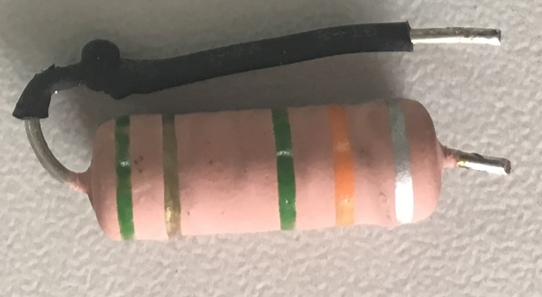

Стандартная цветовая кодировка не прокатывает!
Вторая полоса - Золотистая. Не жёлтая, не коричневая!
Резистор по типовой схеме - 0,03 Ом!
Вопрос - Кто знает, как читать данную кодировку?
Резистор стоит в блоке питания ATX FSP600-80GLN в цепи ключей APFC. В такой же модели, с меньшей мощностью (550 вт) этот резистор имеет номинал 0,03 Ом (на схеме обозначен "Е03")
PS: Блок питания полностью исправен. Пополняю базу знаний.
сама последовательность колец:
1 - зелёный
2 - золотистый (бронзовый)
3 - зелёный
4 - оранжевый
5 - серебристый

Yuritsh
Сообщения: 18498
| ARM2 писал: | | 2 - золотистый (бронзовый) | Скорей всего - желтая. |
ARM2
| и какое сопротивление с жёлтой полосой будет?))) |
Yuritsh
Сообщения: 18498
| ARM2 писал: | | и какое сопротивление с жёлтой полосой будет?))) | Тебе ссылку дали. Воспользуйся. Здесь тебе никто разжевывать не будет. |

БЕЗЫМЯННЫЙ
Бегущий по граблям
Сообщения: 7608
| ARM2, честно признаюсь, что не знаю как расшифровать ваш резистор, но значение 0.03 Ом при таком конструктиве вызывает сомнение. |
ARM2
| Безымянный, могу прислать кусок схемы блока питания. Незнаю, как китайцы пришли к тому, что русскому Ивану кажется сомнительным))) |
БЕЗЫМЯННЫЙ
Бегущий по граблям
Сообщения: 7608
ARM2, схемы именно того источника в котором стоит опознаваемый резистор?
ЗЫ: я не поленился и залез в каталог одного из поставщиков, ну не нашлось у них резистора означенного вида ( полосы даже не рассматривал) с номиналами менее 0.1 Ом. То что есть имеет немного иной вид и как правило прямую маркировку ( не полосами) на корпусе и совсем неправильные с точки зрения обывателя цены. |

БЕЗЫМЯННЫЙ
Бегущий по граблям
Сообщения: 7608
| По существу я узнал таки что это за маркировка и как расшифровывается, но т.к. не могу сослаться на какие либо таблицы, то будем считать что ответа все же нет. |
ARM2
| Какой номинал получился по вашему методу? |
БЕЗЫМЯННЫЙ
Бегущий по граблям
Сообщения: 7608
| 0.0035 5% смущает меня однако то, что укорачивание выводов дает разброс больше 5% |
