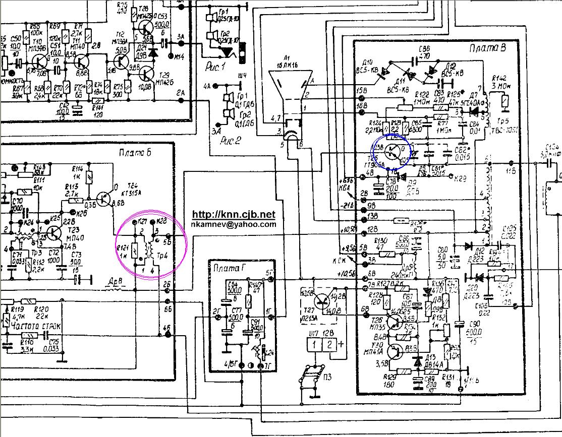

Подобных тем фактически нету в интернете, а то что есть - не очень содержательно.
Хочу заменить на кремниевый "КТ837В", но из того что я читал то понял...либо его одного будет мало, и ему нужен составной, либо нужно домотать обмотку на трансформатор в его цепи база-эмиттер.
Подскажите пожалуйста, более конкретно...какой выход из ситуации будет правильным?
Ставить снова ГТ не хочу...одни минусы.

ну в шилялисах вроди ставили кт805 и хватало даже без радиатора,837 по токовым параматрам не сильно отличаеться
составной можно тоже поставить но обмотку в базе придётся ещё доматывать т.к ему уже пару вольт нужно,что б открыться до упора(точнее1.2-1.3)

hogan3cat, а в чем проблема поставить и посмотреть? Должен работать. На крайняк мотнешь дополнительный виточек на ТМС.

не неполучиться ,сталнулся я раз с такой хреновиной только либо родной или ГТ905 (1Т905/1T906) ставил я КТ837 не катит не открывается видимо Б-Э или в ключевом режиме не работает х.з ? не знаю как доматывать витки в ТМС не пробовал

А типа КТ853А, Б ?

Выход со строя ГТ906 в ВЛ100 - огромная редкость с учетом того, что там 905-й стоял. И если там уже сгорел 906-й, то это уже требует выяснения причин. голливудская улыбка

только эти пойдут.Из 8-10-ти шт.можно один выбрать.Может что-то другое? подшучивать, дразнить
