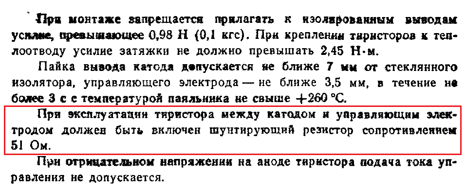

Вот взял первый попавшийся даташит на тиристор. Если озвучите марку, от вашего найду. Если развязка тарнсформаторная то резистор естественно не нужен, там и так сопротивление близкое к нолю.
ДОБАВЛЕНО Январь 16 2013
В данном случае, развязка то развязкой, но возможны небольшие утечки и наводки через емкость монтажа. Чего как раз и хватает для открывания тиристоров без резисторов. При другой схеме включения наводки не сказываются, регулятор по потенциалу "ближе" к тиристорам. Емкость подключить тоже можно но в пределах 1000 пикофарад, скажем 560. Для борьбы с высокочастотными помехами.

Lenchik, Какая трансформаторная развязка. Бля!!! Я схему для какого члена нарисовал. И свои выводы по установке большего сопротивления я не с потолка беру. бяка

Раз нет трансформатора, то резисторы нужны. Еще две штуки. Описание от ваших тиристоров надо почитать. Наверное это такие вентили с тросами.
Был у меня период в жизни, работал пять лет на одном предприятии. Как то для товарищей ученых запускал выпрямитель регулируемый, трехфазный. До 400 ампер тока. Провода толщиной с руку. Там двенадцать таблеточных тиристоров было. К радиаторам привинчивались динамометрическим ключом, чтобы не перетянуть. Шкаф выше моего роста. И на металлорежущих станках привода с тиристорным управлением стояли. Как оно должно быть я в курсе.
Вы говорите о резисторе включенном последовательно. Он безусловно нужен. Без него выход регулятора сгорит. Тиристоры открываются не очень быстро и без резистора в момент открытия весь ток нагрузки потечет через управляющие электроды и выход регулятора (пока тиристоры не открылись).
А я говорю о шунтирующих резисторах управляющий электрод - катод. Вы же транзисторы не ставите без резистора между базой и эмиттером, а тиристоры чем лучше? Хотя китайцы в побрякушках иногда и без резистора обходятся. Но на то они и китайцы.
