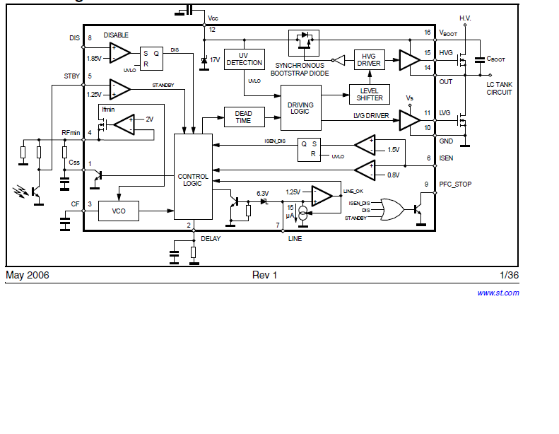

Добрый день . Имеется блок питания LCD телевизора ( модель непринципиальна ) . собран на контроллере L6599D (даташит прилагаеться) . Управляет полевиками 4N60C3 . полевики коротыш , сам контроллер коротыш по питанию . Сам вопрос -- при установке нового контроллера ( пока без полевиков) на 15 выводе (HVG) импульсы запуска полевика присутствуют . А вот на 11 выводе (LVG)
импульсов не наблюдаю . Подозрение на бракованный контроллер отпало при установке 2го. тоже самое . Так контроллер реагирует на отсутствие полевиков ?
при замере постоянной состовляющей на 15 выводе прибор показывает 8 вольт и падает до 0 . на 11 выводе изначально 0. (вывод на короткое не звониться )
Кто сталкивалься с таким контроллером ? в чем фишка ?
жалко тупо спалить полевики.

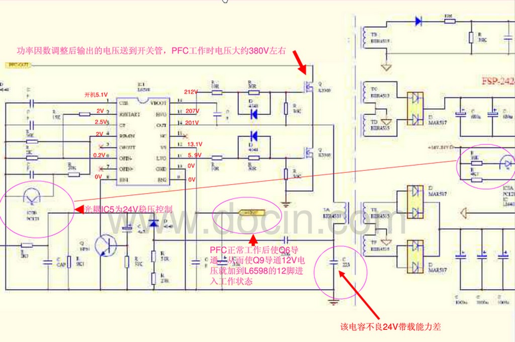

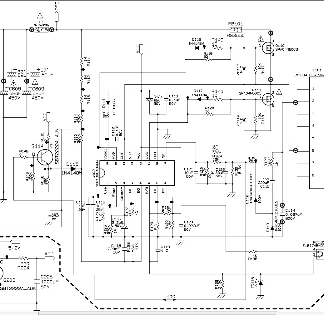

U102 NCP1396A сравни L6598D улыбка

срисовал схему . один в один с NCP1396A (спасибо RAMMER классно! )
получаеться в долбанном сервисном центре влупили то , что по количеству ног совпадало . грубость
потерял месяц на заказ и доставку 6599 + спущенные в унитаз бабки .
