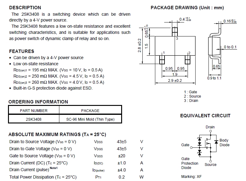

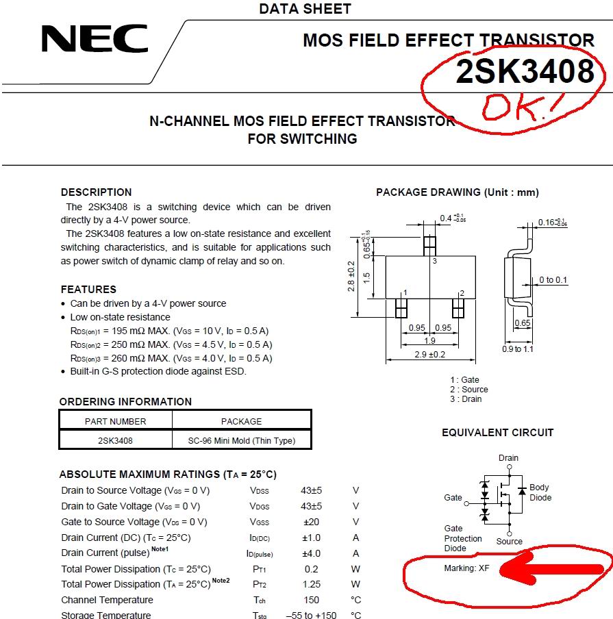

Короче, заказывал 2SK3408 (SMD code XF) от NEC.
Ониже по идее 2SK3000 (SMD code ZY-) от HITACHI и RENESAS.
Это:
N-CHANNEL MOS FOR SWITCHING 40 Вольт 1.0 Ампер.
Корпуса: (варианты).
SC-96 Mini Mold (Thin Type) онже (MPAK) онже SOT23.
А мне прислали нечто с маркировкой (SMD code B13H) он звонится и работает так как надо (в устройство не ставил т.к. это в зип).
Транзистор этот "клацает" внешней релюхой из устройства.
Поставщик утверждает, что это именно то, что мне нужно, но PDF отказывается предоставить.
Цитирую:
"THIS ONE WE ARE ORIGINAL FROM TAIWAN ,SO MARK diffrent
Because it is made in Taiwan, so typing with the original manufacturer is different, but it's the same use."
Перевод: (онлайн дословный).
ЭТО тот, который мы ORIGINAL из Тайваня, поэтому Марк diffrent Потому что это сделано в Тайване, поэтому вводить с оригинальным производителем разные, но это то же самое использования.
http://caxapa.ru/codebook/ маркировка B13H есть, но по нутру не совпадает ни с чем. Хотя "XF" не знает вообще.

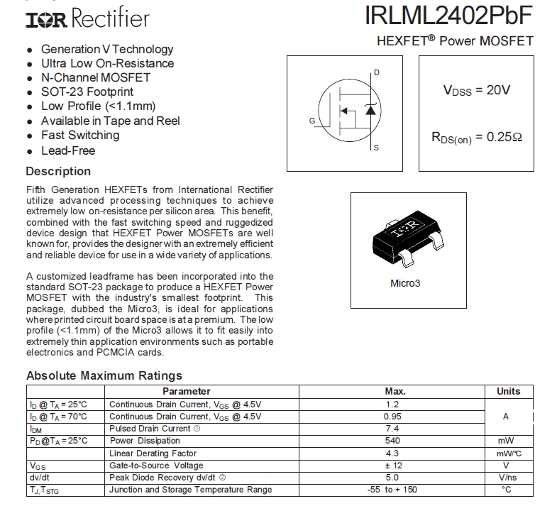

Ниссан Ноут стоял 2SK3408 (SMD code XF) ...Ну нет его!
Поставил IRLM 2402 -по крайней мере куплен под таким названием.
Маркировка- AKRZ4.
Работает.
  irlml2402pbf.rar  171.59 КБ  Скачано: 736 раз(а)

Сообщение #5 От 05/04/2013 13:37 цитата
'ab писал:
С даташитами? Согласен,но не всегда получается к сожалению.
Работает.
Что поставить, чтобы работало НАДЕЖНО я знаю.
А ты впихиваешь какую-то ЛАЖУ изыните.
IRLM2402 он до 20В. 1А. И ОН НЕ УПРАВЛЯЕМЫЙ "УРОВНЕМ"!!!!
2SK3408 до 43B 1А. (т.е. по напряжению в ДВА РАЗА!!!). ЭТОТ УПРАВЛЯЕМЫЙ "УРОВНЕМ" 4V.
Я не делаю так, чтобы мне было стыдно, или не дай бог починенная мною машина сдохла гдето за 1000км, от дома.
Чуешь в какую сторону я тру? Если ты ставишь, абы спулить...это твои проблемы.И еще, блок этот герметичный, и лазить туда-сюда, расковыривая его от герметика АНРИАЛЬНО.
И если ты взял за ремонт автомобиля 40 тыр. А машина сдохла через месяц, то ты как будешь выкручиваться?
Или ты ЭБУ (в составе ремонта автомобиля в целом) по 500 рублей чинишь....улыбка....? Айда "автоэлектрик...".
Я нет! У меня есть гарантийные обязательства которые я нарушать не имею права.
