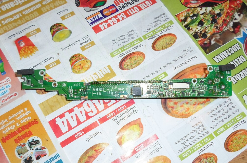

hayk91
Сообщения: 8
Сообщение #9 От 24/08/2014 18:00 цитата
вот фото панели
 Размер файла:  239.22 КБ
 Просмотрено:  442 раз(а)
locik
Сообщения: 585
Сообщение #10 От 24/08/2014 18:30 цитата
мало что понятно.надо попробовать по дорожкам посмотреть питание подсветки.может что еще сгорело.
hayk91
Сообщения: 8
Сообщение #11 От 24/08/2014 18:39 цитата
locik писал:
подаю ток на дорожки подсветки все горят. думаю сами светодиоди перегорели. просто вот как отпаять экран паяльником пытаюсь с ножек снять олово на проволку но не выходит
locik
Сообщения: 585
Сообщение #12 От 24/08/2014 18:49 цитата
не понял этого.если светодиоды светятся-они исправны.тогда ищите что еще сгорело.может где дорожка сгорела
или какой то компонент.надо внимательно все осмотреть.
чтобы отпаять можно попробовать оплетку экранированного кабеля и канифоль.если есть.
оплетка хорошо впитывает олово.
hayk91
Сообщения: 8
Сообщение #13 От 24/08/2014 18:55 цитата
locik писал:
хотел сказать ток светодиоды подсветки экрана перегорели. ладно пойду попробую отпаять

hayk91
Сообщения: 8
Сообщение #15 От 24/08/2014 22:46 цитата
serega-64 писал:
hayk91, Светодиоды проверяются легко стрелочным тестером на пределе 1кОм, но, есть одно но, при подаче внутрисхемного питания могут или обрываться или мигать, от переплюсовки данная цепь нигода не выходит из строя, могут смд резисторы глючить. Я менял и с запаянным дисплеем, все от опыта зависит и от рук.
да я тоже поменял с запаяанным дисплеем. светодиод просто поставил не яркий но и так сойдет)) главное все заработало на ура)))
