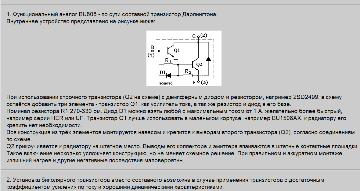

Amiko, надо было нот заменить в первую очеред. я тоже купил несколько с5388 они работают минут 5(бракованние) лучше самому собрать
При востребованности ВВ дарлингтонов фуфла не уменьшелось, а только увеличилось - массово пошли левые С5388, а мастера-кустари-самородки прозрев и поняв свою внезапно нахлынувшую гениальность что это тоже ВВ дарлингтоны, стали их грести с надеждой что они умнее китайцев-фальсификаторов. бяка Впрочем базар о том как облаховуют "продвинутых мастеров" для хороводной темы.
