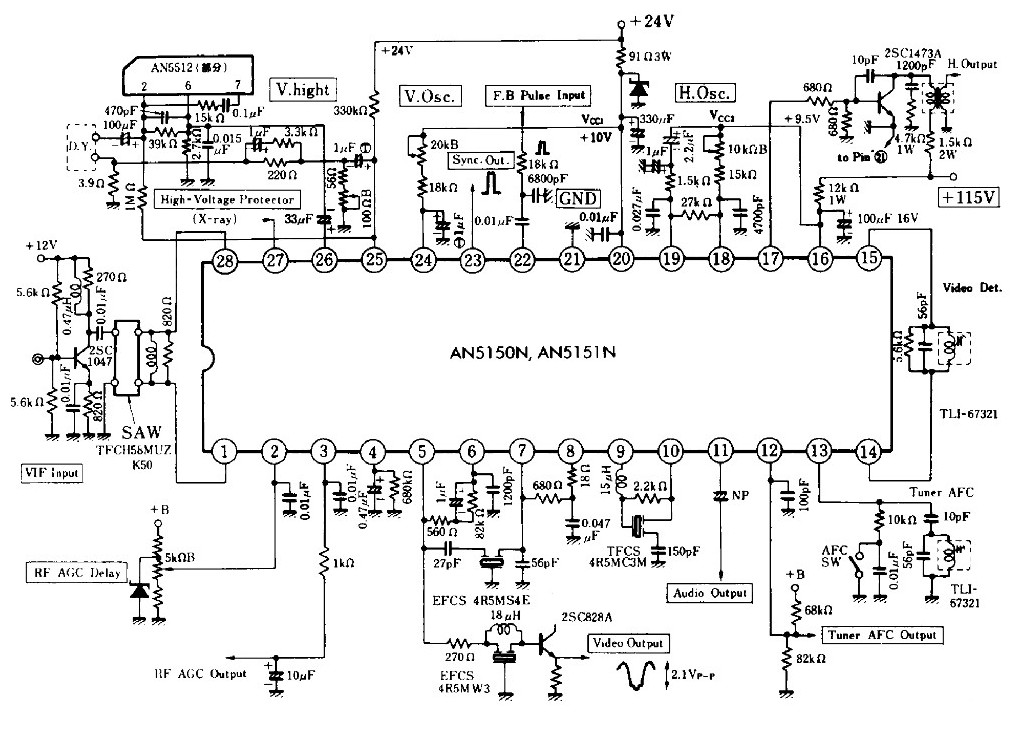

Сломал бегунковый телевизор lcd раздавил матрицу.
А нужен.
Раскопал в запасах китайско-запорожское чудо на AN5151
сижу злоумышляю НЧ вход.
И непонятно мне что сделать с цепью видеодетектора.
то-ли просто отключить, а видеосигнал подать на ножки 5-6. микросхемы, то-ли подать видеосигнал через делитель на 13-14 ножки.
Кто нибудь вешал на эту микросхему НЧ вход?

madtux, 5 ножка - видеовыход. Ее отключить (выпаять)!!! Померить на ней напряжение постоянное и установить делитель, с током 2-3 ма. Через конденсатор 100 мкф подключить видеосигнал.
ДОБАВЛЕНО 14/07/2014 09:37
Схема взятая из PDF
  17_cr.jpg  178.78 КБ  Скачано: 378 раз(а)

quazatron, спасибо. так и сделаю.
