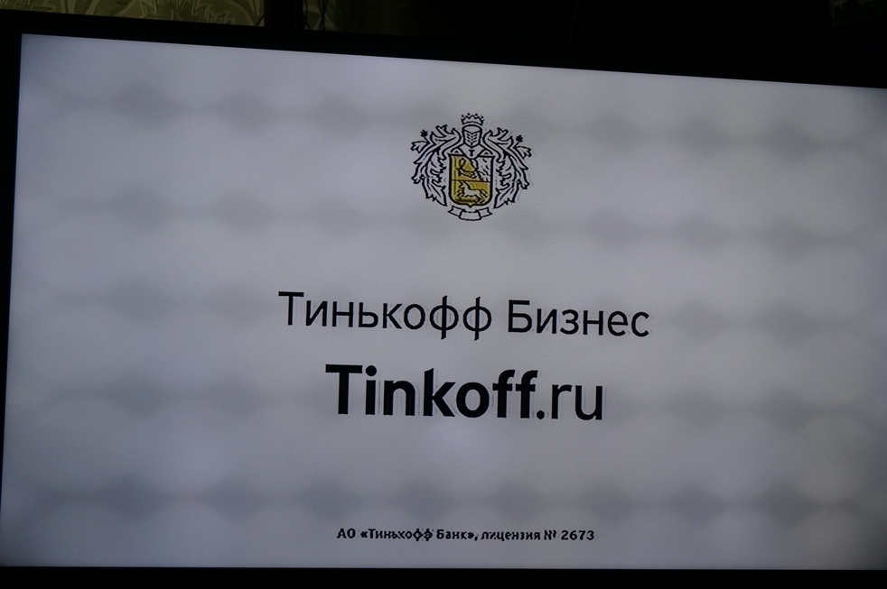

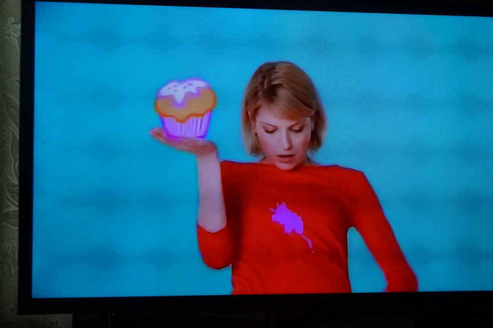

Здравствуйте. Тв Samsung UE32F5020 после замены 8 светодиодов в разных местах, увидел вот такую картинку (потемнение напротив всех диодов), до замены не было подсветки. Сначала подумал, что намудрил со сборкой рассеивателей ( плёнок, мог перепутать?) , потом засомневался и решил посоветоваться. Подскажите пожалуйста.

Две тонкие плёнки на самом верху всё , под светиками белая бумага ! и питание от 140-180 вольт . 180в у больших форматах

Толстую матовую пластину поставил между плёнками , блестящей стороной к диодам, неужели это так могло повлиять, освещение стало в негативе, там где светодиоды затемнение, хочется понять? Может кто ссылочку даст почитать объяснение.

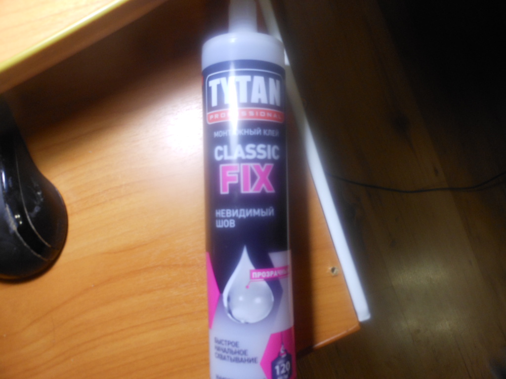

На сей раз линзы были приклеены отлично,посему пришлось греть точки крепежа и потихоньку их снимать.Предварительно на корыте карандашом рисую места куда смотрит выступ с каждой конкретной линзы(они есть на этих линзах).Линзы с каждой планки снимаю и ставлю каждую на своё место.Перед установкой линз всё прохожу ацетоном и зубной щёткой,сами планки,линзы не трогаю.
Клею на обычный прозрачный клей титан прозрачный в катриджах продаётся смех вязкий,застывает быстро,держит нормально.

Прижимать опасно трескается светик ну это уже техника , фото клея бы а то подозреваю от супер клея линза иногда белой пиленой покрывается в центре .,перчатки это новое спасибо И светик феном сверху не пробовал греть .. классно!

Вообще чисто случайно стал использовать)))а оказался весьма хорош,ни каких испражнений на линзе,застывает прямо на глазах,тягучий,позволяет корректировать,клеит отлично и можно потом снять нагрев и потерев.
