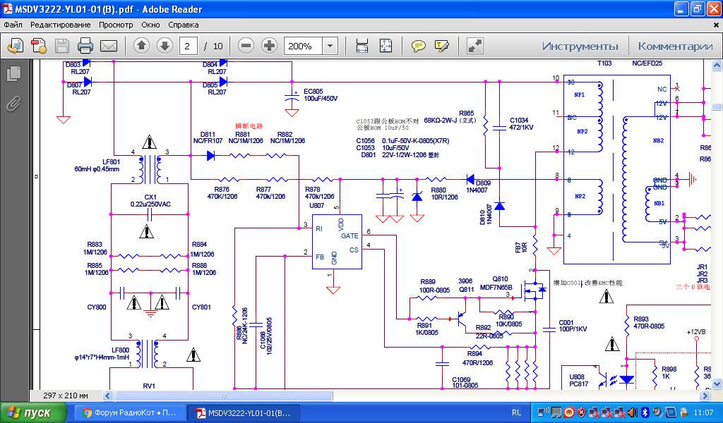

спалил я его замкнув ключ Q810
резисторы, шим, транзисторы заменил, не помогло!!!
питание на шим 5 нога 1.6в, должно быть как я понимаю 22в, так как стаб стоит на 22
разъясните новичку что и как

удалите тему, снова вышибло диодный мост и пред

Диодный мост спалить - это еще суметь надо. А чё, трудно было вместо преда лампочку поставить?

поздно подумал... восстановил это, только на стабе напряжение пригает теперь, как в защиту уходит, запитал тв от внешнего блока питания, горизонтальная полоса сантиметров 10, матрице кердык походу, тв на части!
