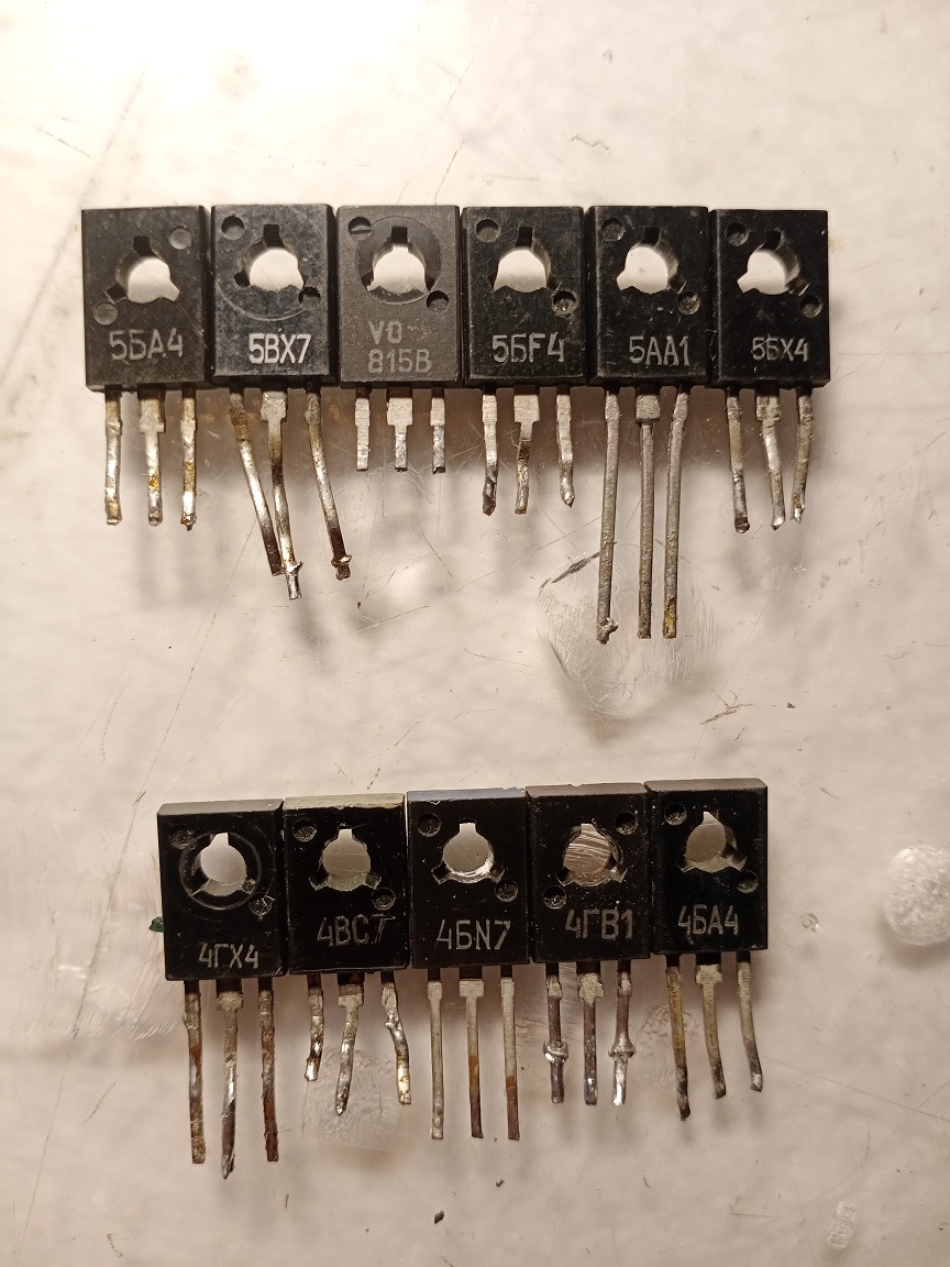

Здравствуйте!
Я начинающий радиолюбитель на одной из старых плат нашел транзистор с надписью "5БU2". Может кто подскажет что это за транзистор? Если нужно могу скинуть его размеры.

Скорее всего это http://transistorlib.net/kt815.html. Посмотрите там есть детальное описание как расшифровывается такая маркировка.

antoha99, он ,т,е транзистор в обозначении и на кирилице и на латинице одновременно?

sofrina, именно так U2 год и месяц выпуска.

БЕЗЫМЯННЫЙ Февраль 1986 год, ГОСТ 25486-82
ДОБАВЛЕНО 25/03/2023 21:38
315 или 3105

Сообщение #8 От 31/03/2023 18:14 цитата
sofrina писал:
Так и есть:
