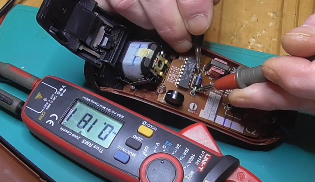

Помогите опредилить сгоревший диод в бритве филипс hs 930&am
Борис 5
Сообщения: 5
Сообщение #1 От 09/07/2025 08:58 цитата
На моей бритве не видно- стерты надписи , нашел на ютубе видео точно такая бритва на диоде видно 3s2.https://www.youtube.com/watch?v=9xIg5CB97-o&t=82s

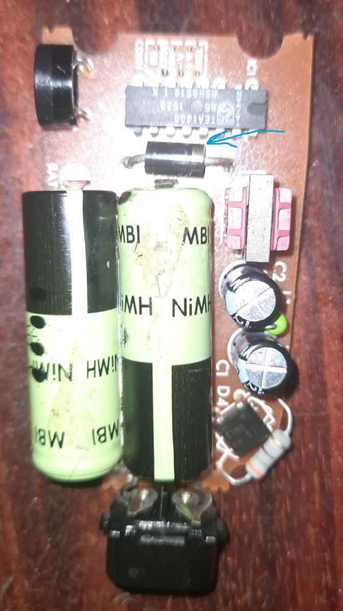

Борис 5, один конец диода я надеюсь выпаивался из платы?
Борис 5
Сообщения: 5
Сообщение #3 От 09/07/2025 12:03 цитата
Не один а оба, пробит и не видно названия ! А на фото где мужик проверяет я нашел видео в ютубе на диоде написано ну то что можно увидеть 3s2

Борис 5, бритва аккумуляторная?
Борис 5
Сообщения: 5

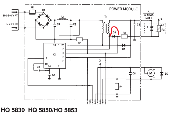

Сообщение #5 От 09/07/2025 19:37 цитата
Да вот похожая схема.
Сообщения: 17926
Сообщение #6 От 09/07/2025 21:33 цитата
Обычный диод воткнуть типа FR107\207 должно взлететь если микросхему не придавило,тогда кошачить зарядку от усб

Сообщение #7 От 10/07/2025 09:03 цитата
В своё время колупал такие диоды с плат телефонных аппаратов (это на заметку автору темы),стоят на входе тел линии.
tutu7
Сообщения: 737
Сообщение #8 От 10/07/2025 20:57 цитата
А может туда лучше ХЕР установить(ой простите) HER, то есть Шоттки?

Сообщение #9 От 18/07/2025 10:01 цитата
Здравствуйте! Нашел через друзей такую бритву разобрал на диоде написано 3S5N
