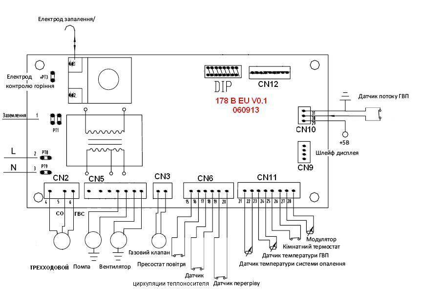

Знакомый с монитора
Сообщения: 469
Сообщение #973 От 29/07/2016 14:13 цитата
Lavrishin, да все там пишется , ежели микросхема живая , в моем случае она оказалась дохлой.
Это основная причина неисправности котла , после замены все запустилось.
Итог:
Неисправна 24LC01B
Из за нее ошибка Е09
В котле применен датчик циркуляции теплоносителя а не датчик давления (учитывать при подключении на столе)
Коды ошибок.
Схема подключения.
