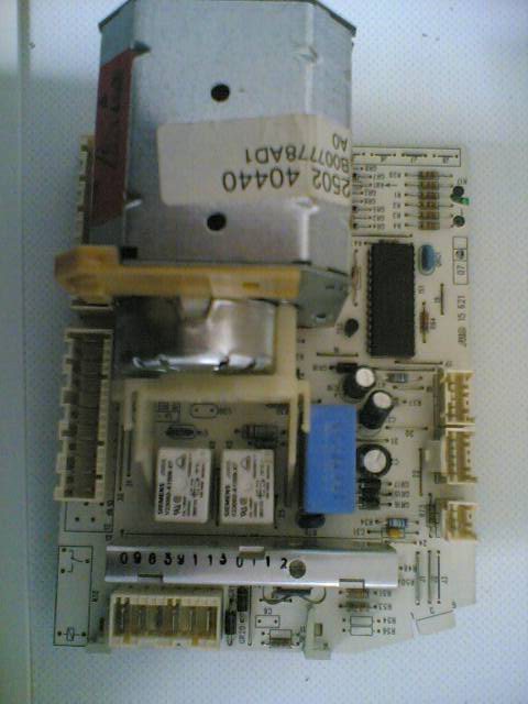

Здравствуйте, прошу помочь разобраться. В машинке сгорел тэн и теперь после замены тэна она пропускает все режимы где должна греться вода, не могу понять с чем это связанно, термистор показывает около 8 кОм. Я не очень понимаю по какому принципу регулируется температура воды т.к температура задаётся через потенциометр и регулирует её электроника но никаких релюшек на тэн я не нашёл, а если тэн включает программатор то тогда как же электроника выключает тэн когда вода нагрелась? Если не тяжело просветите меня по этому вопросу и подскажите где копать чтоб найти неисправность?

фото 2
  Безимени-1.jpg  165.13 КБ  Скачано: 1398 раз(а)
  33.jpg  244.85 КБ  Скачано: 1381 раз(а)

когда ставишь стиралку на режим 1-й режим, как только срабатывает замок тут же включается двигатель программатора и в течении 3-х секунд он проскакивает 2-й, 3-й режим и на полоскании останавливается и полоскание проходит как положено.

ладно, спасибо за отклик поменял потенциометр теперь работает и тэн, оказывается её уронили когда везли к нам.А на счет проскакивания действительно так и должно быть. Простите что засоряю форум, и благодарю за терпение моего дилетантства.

да может и тот рабочий, я и не спорю но на 80 градусов тэн не похал, а по другому я не проверял может он давал сопротивление на 80 как на режим без тэна, а может и я что-то напортачил,я не боюсь признать свои ошибки.
