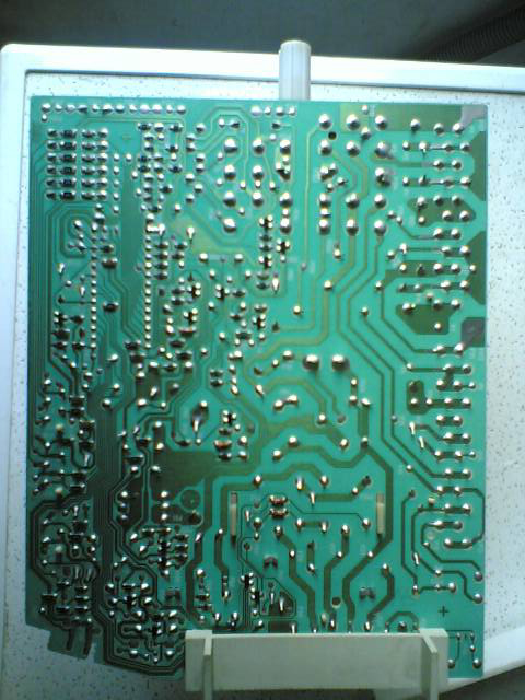

Здравствуйте, прошу помочь разобраться. В машинке сгорел тэн и теперь после замены тэна она пропускает все режимы где должна греться вода, не могу понять с чем это связанно, термистор показывает около 8 кОм. Я не очень понимаю по какому принципу регулируется температура воды т.к температура задаётся через потенциометр и регулирует её электроника но никаких релюшек на тэн я не нашёл, а если тэн включает программатор то тогда как же электроника выключает тэн когда вода нагрелась? Если не тяжело просветите меня по этому вопросу и подскажите где копать чтоб найти неисправность?

Сообщение #2 От 01/12/2009 20:22 цитата
Воланд писал:
Да...... вот это новость....
А как же тогда работают такие С\М как ARDO A800 с модулем DMPA / DMPU, или ARISTON AS1047 с модулем REMCO 5153 ?
Я тут привёл примеры тех С\М, описание которых лежит в инете в открытую - только бери и изучай....

Сообщение #5 От 01/12/2009 21:45 цитата
когда ставишь стиралку на режим 1-й режим, как только срабатывает замок тут же включается двигатель программатора и в течении 3-х секунд он проскакивает 2-й, 3-й режим и на полоскании останавливается и полоскание проходит как положено.

Сообщение #11 От 02/12/2009 19:00 цитата
ладно, спасибо за отклик поменял потенциометр теперь работает и тэн, оказывается её уронили когда везли к нам.А на счет проскакивания действительно так и должно быть. Простите что засоряю форум, и благодарю за терпение моего дилетантства.

Сообщение #13 От 02/12/2009 19:40 цитата
да может и тот рабочий, я и не спорю но на 80 градусов тэн не похал, а по другому я не проверял может он давал сопротивление на 80 как на режим без тэна, а может и я что-то напортачил,я не боюсь признать свои ошибки.
