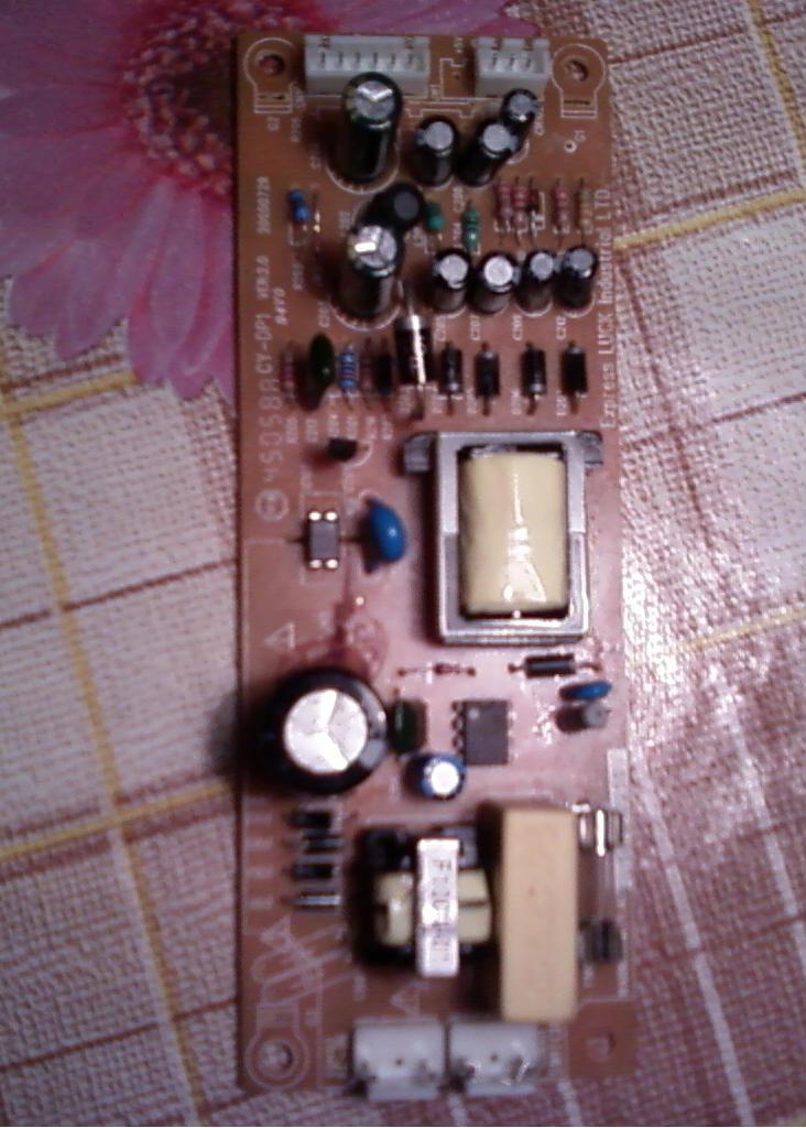

Здарова всем. Принесли БП от какого-то DVD. Вроде все в порядке, напруги на выходе нет. От злости поменял стабилизатор TL431a, оптопару 817с. Не поменял шим Viper22a, не нашел, времени не было. В силовой части менял 22mF50V, все равно напруги нет. Может кто подскажет, что там обычно вылетает? Схема обычная, втречается часто. Опытные наверно уже все поняли. Просто времени нет возиться.
  схема1.jpg  96.13 КБ  Скачано: 455 раз(а)

grandiv, Viper22a меняй.
