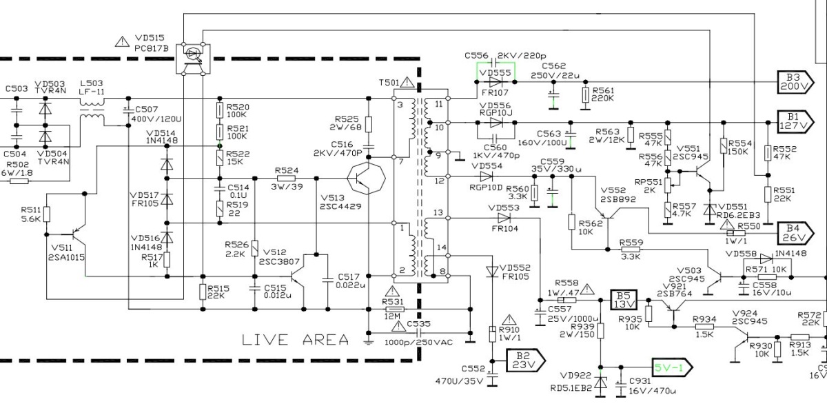

SHIVAKI STV-2999
шасси PAEX0186A
тюнер UVC68K5VCA
тдкс BSC26-N1071D-R2
Изначально сгорел предохранитель, после замены на экране вогнутое изображение по бокам, "подушка". Замерил напряжения БП - плавают.
нашел много непропая, заменил R517, был в обрыве, напряжения пришли в норму, изображение тоже, но через несколько минут работы выгорели все транзисторы "горячей" части БП.

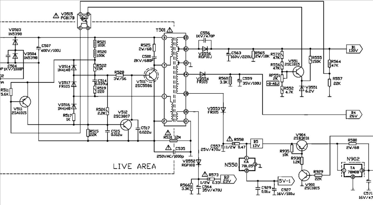

Нашел 2 схемы БП, одна для шиваки, вторая для акира.
БП есть несоответствия со схемой, не знаю, какие номиналы ставить
C514, R519, R528
в действительности вместо R528 стоит 15 Ом.
вместо R519, C514 как на схеме для акира 22 Ом и 0.1 Мкф
после нескольких попыток замены транзисторов ситуация повторялась,
выгорают либо после нескольких минут работы, либо сразу при старте БП.
Запускаю при отключенной строчке и с нагрузкой лампочка на 100Вт вместо строчки.
  shivaki stv-2999.jpg  182.37 КБ  Скачано: 1010 раз(а)
  akira tv1 21FDS1BN TB1238.jpg  179.72 КБ  Скачано: 745 раз(а)

HaXaL, Нет в этой схеме ни чего сложного. R528, R519 и C514 установи согласно любой схемы. Замени VD515, VD516, VD517, V511, по выходу вторички лампу на 60 Ват в место преда ват на 150. Все получиться.

да в том весь вопрос. что через какое то время все равно сгорает...
вместо преда. это понятно. вешаю на пробе. потом то все равно надо предохранитель ставить. еще. когда запаиваю строчку через 5-10 минут силовой транзистор бп сильно греется. какое то время телек проработал несколько часов. потом все равно сдох...
вот и спрашиваю. родной R528 стоит 15 Ом. заменить его на более высокое сопротивление?

У тебя там работы на все про все пол часа ( читай выше ), а ты все гадаешь ставить или нет. Если он тебе не нравится то замени на 39 Ом.

нет. я не гадаю. ставить или нет. просто диоды я заменил сразу, после того как выгорели транзисторы. просто не писал об этом. оптопару тоже. все равно горят транзисторы. у меня их не мешок. поэтому и вообще здесь написал...
ДОБАВЛЕНО 12/06/2012 15:48
поставил 30 Ом. блок без нагрузки трещит....
