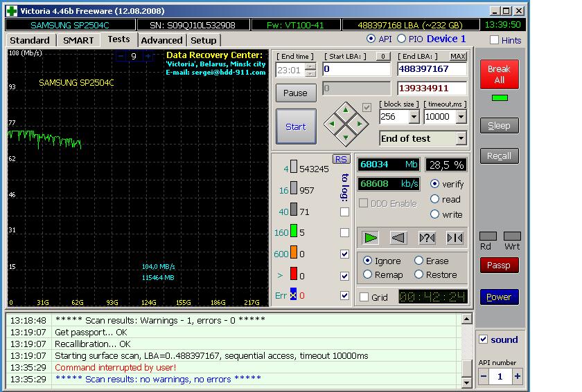

Здравствуйте. Проблема такова: начались проблемы с хардом (т.е виснет, выскакивают бэды). Просканил через MHDD и определил, что битые секторы мелькают на промежутке 0,5 - 15. Как можно их закрыть, чтобы они не использовались?

se7en_vv, для начала ознакомтесь: http://monitor.espec.ws/section5/topic139117.html ;
- укажите в названии темы модель винта;
-покажите его СМАРТ, желательно и скриншоты тестов в MHDD, Victoria 3.52, WinVictoria 4.46, HDDScan 3.2(3.3) (лучше в виде графика, так нагляднее). Потом и поговорим.
К сожалению, если на винте царапина, то во время оффлайн-тестов головы все-равно будут пролетать над поврежденным участком, и смерть может наступить в любой момент недовольство, огорчение Вариент с созданием скрытого разделе, - мера крайняя, ИМХО. Кстати, что есть "0,5-15"?

Может проценты? Ну как линейное чтение в виктории. ухмылка

Сообщение #7 От 25/07/2012 13:50 цитата
Morelock, ну вот так:

romin1952, можно и так, но запиленная поверхность имеет свойство увеличиваться. Будут портится данные. Если выкинуть сразу область с запасом то есть шанс что запиленная область не сразу доберется до области данных. Хотя на таком диске я бы даже фотографии не стал хранить, не говоря о более важных данных.
У топикстартера диск нужно разбить всего на два раздела. MBR и загрузочный сектор все равно встанут в начало диска. Если 0.5 это проценты, то как раз хватит места.
