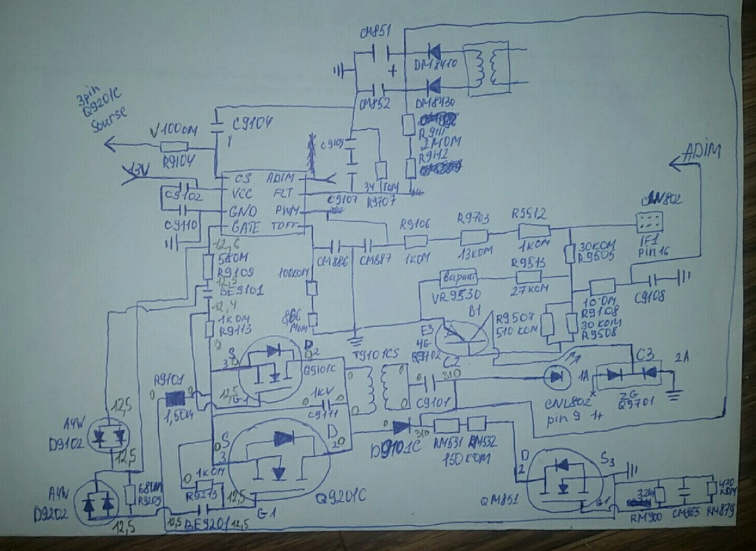

Здравствуйте! Имеется тв samsung ue48j5550au с дефектом "нет подсветки". Схемы нет, и, вероятнее всего не найду. Электролиты 25в 470мф были вздуты, заменены. Один светодиод никак не хотел светиться - заменен. Подсветка заколосилась, НО она светится еле-еле, близко к никак (но если на включенном поставить щупы мультиметра на + и - коннектора подсветки, то 4 из 6 линеек начинают светиться нормально замешательство ). Линейки проверены целиком и д.б. в порядке.
Замерены В на лед драйвере 7014x (аналог по форуму MAP3511, место на плате IC9101) и... на ноге CS 0в. Остальные точки: VSS 12.6в, GATE 12.6в, ADIM 1.3в, FLT 2.8в, PWM 3.2в, TOFF 3.6в. Составила схемку обвязки драйвера.. на Source и Drain полевиков D5n40 0в (на плате Q9101C и Q9201C), звонились они нормально, но на всякий случай я их заменила на новые. Резисторы на 10кОм (маркировка 01С, место R9213 и R9113) на сопротивление проверила, в норме. Конденсатор пленочный (маркировка CMPP 334K X2, место C9101) 0,33мкф 310в заменила на 0,47 мкф 630в (маркировка r75 mkp, ближе ничего не смогла найти на донорах). Диод SF26G на месте D9101C прозванивается нормально, временно для проверки заменила на IN5408.
Подскажите, куда копать? а то я уже окончательно запуталась... может упускаю что-то из вида...

всем большое спасибо! проблема найдена. на плате, соединяющей все линейки светодиодов, под наклейкой прогар в плюсе двух нижних линеек

бп завожу без мамы, т.е. блок и линейки, т.к. в стоке он должен светить светодиодами и без мамы, но увы. если заводить без линеек, с лед драйвера такие же вольта, на выходе инвертора 310, как и с линейками. что и странно, собственно говоря.. вольты есть, а свечения нет.. пока мультиметром в коннектор не ткнешь...
не уверена, сколько д.б. на CS (и должно ли быть вообще), но по даташиту макс +5в

взять в руки прибор, установить режим измерения постоянного напряжения, подсоединить линейки и произвести замеры. На каждой линейке условно вход (+) и выход (-). Количество светодиодов в линейке умножь на 3. Полученный результат - напряжение падения на линейке при её исправности. Если больше - ищи неисправный светодиод на линейке (либо свои косяки по замене ).

Некто Никто, bumbox1974, фейспалм... проблема найдена... бп жив, светодиоды живы, а вот плата, соединяющая все линейки - нет. под наклейкой прогар в тоненькой линии + нижних двух линеек.

вдруг кому-то понадобится: с рабочей подсветкой вольты на 7014x: CS 0.5v, VSS 12.5v, GATE 9.1V, TOFF 3.6V, PWM 3.2V, FLT 2.1V, ADIM 1.3V
