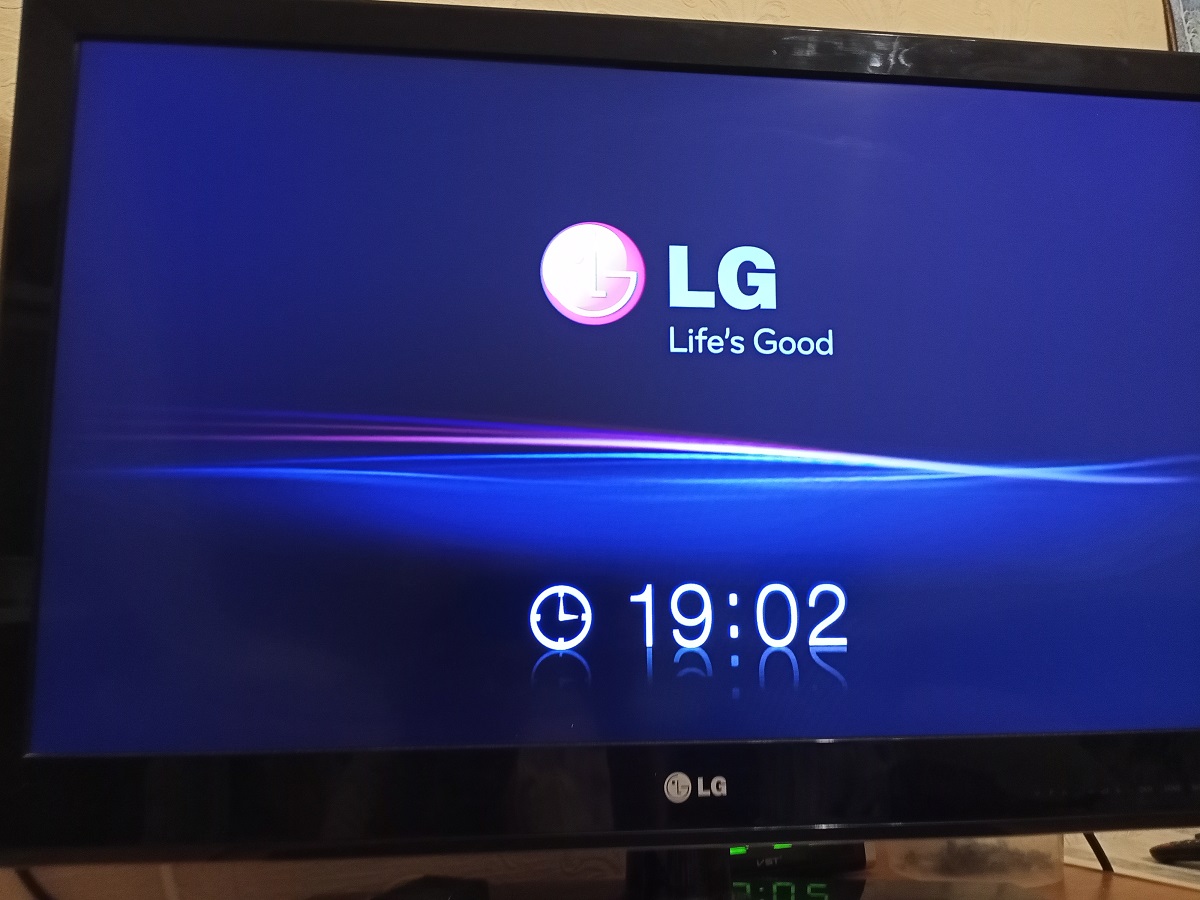

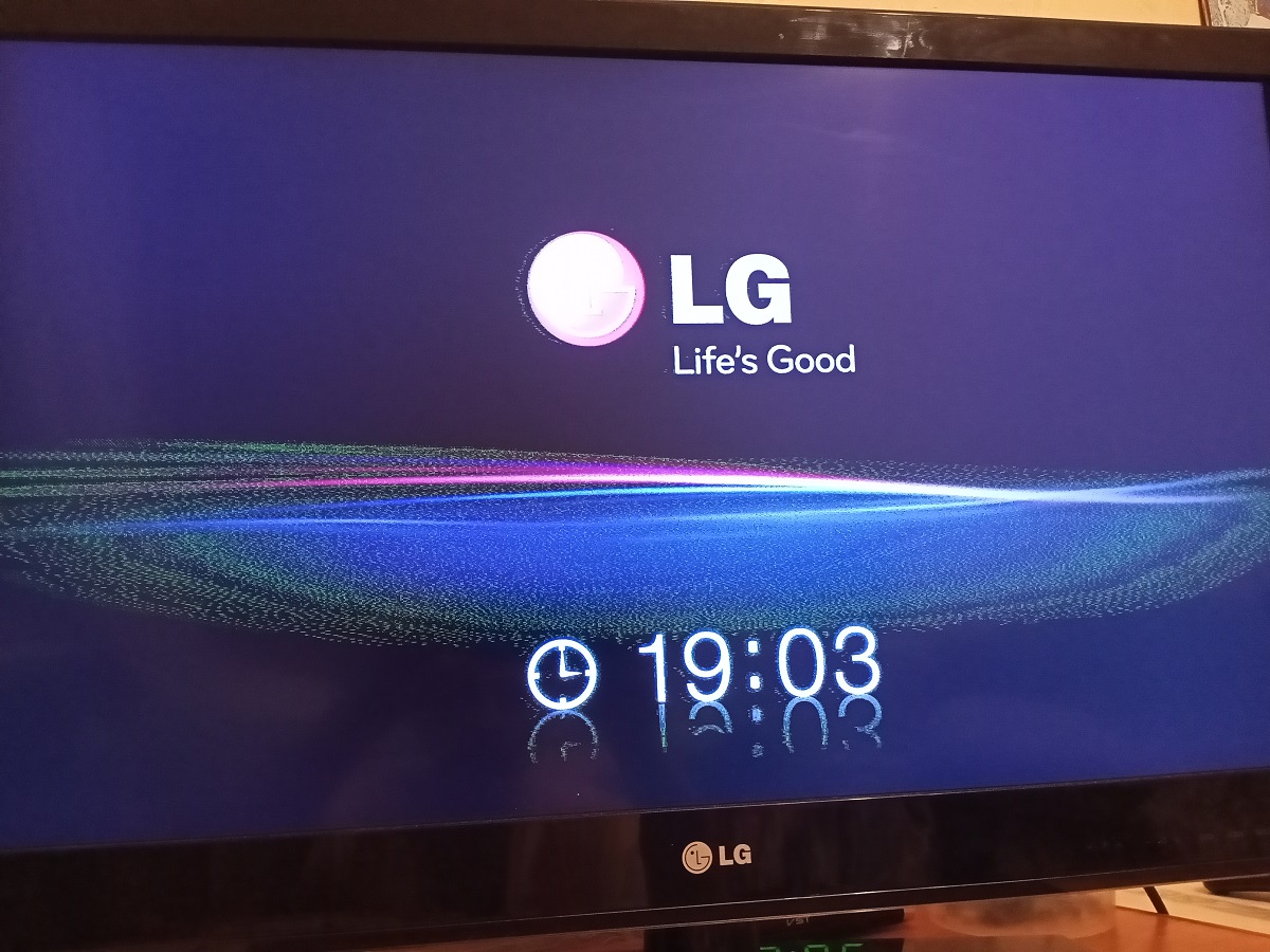

Аппарату 10 лет. Внезапно произвольно стали появляться искажения изображения и также произвольно исчезать. Искажения представляют собой лёгкое нарушение контрастности с эффектом тепловизора, на чёрном фоне видны помехи типа: снег/полосы зелёного цвета. Искажения картинки проявляются при работе от всех входов сигнала на телевизор и при заставке. Чёрный экран при отсутствии сигнала на любом из входов не искажён.
Пробовал лечить "пациента" передёргиванием всех разъёмов на платах телевизора и шлейфов к- и от T-con. Эффект нулевой.
Появляющиеся искажения иногда пропадают при откл/вкл ТВ и при откл/подкл антенного кабеля в режиме просмотра ТВ-каналов.
Пример искажений на картинке с ТВ-программ
 Размер файла:  245.08 КБ
 Просмотрено:  356 раз(а)
Пример искажений на заставке ТВ
 Размер файла:  294.61 КБ
 Просмотрено:  352 раз(а)

Цепи LVDSа проверь - резисторы ( если есть ).
Бывают обрываются периодически.

Шасси LD12B. Что еще надо для понимания? Процессор перекатывай пока работает.

winkamena, читай выше! Реболинг/замена проца решит проблему!
