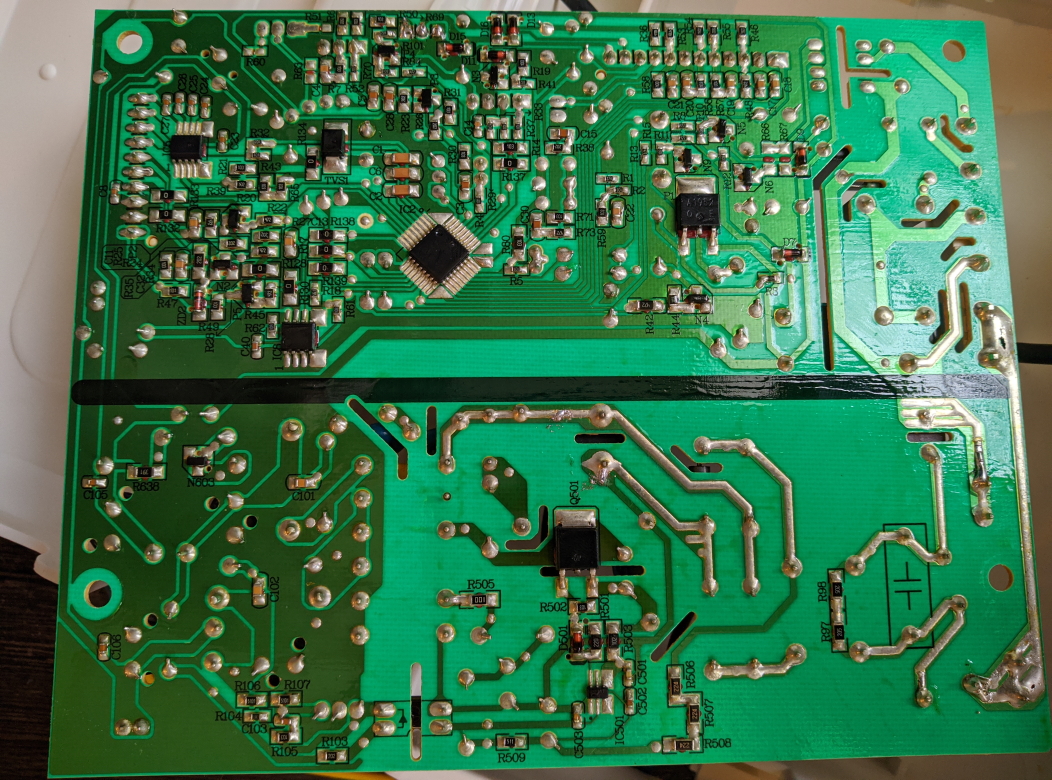

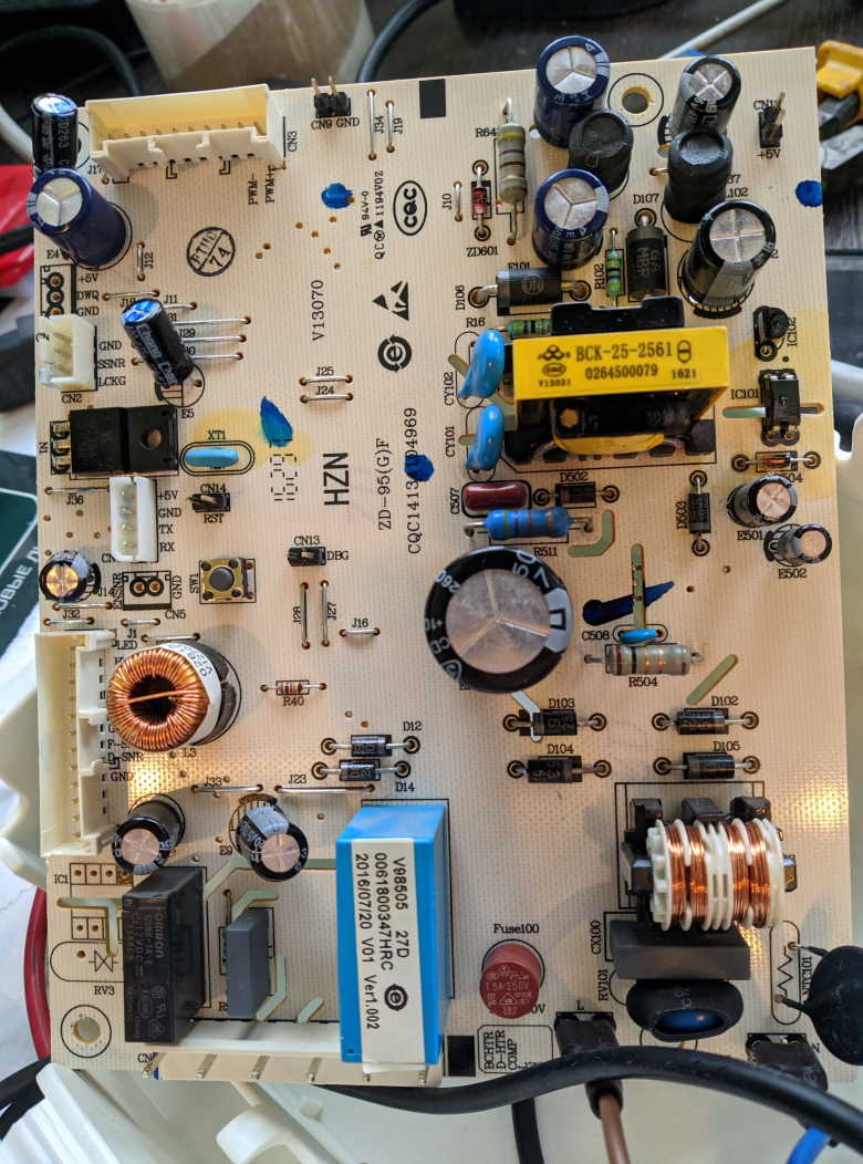

Здравствуйте. У знакомых перестал работать холодильник Haier C2F637CFMV. Ему около 2.5 лет.
Вставляем вилку в розетку, компрессор нормально запускается и через минуту отключается. Вентилятор ноуфроста нормально работает, при открывании дверцы он отключается. Ведет себя в остальном полноценно, панель управления работает, всё показывает и без проблем даёт настраивать, но компрессор после первого включения больше не запускается.
Вызвали холодильщика, тот проверил агрегаты и сказал, что проблема по электронике. Датчики тоже он проверял.
Я сам компьютерных дел мастер и по электронике иногда ковыряюсь. Снял плату управления, прозвонил всё, что можно было прозвонить (дорожки, диоды, транзисторы, керамику...) по всем фронтам всё отлично. Электролиты тоже проверял на ёмкость, где то половину проверил и у всех сё было норма. Обычно если это они, то совсем не работает или хаотично глючит. А тут именно закономерность. 12В + 5В тоже присутствуют. Если во включенном состоянии замкнуть контакт RST (на плате) на землю, то цикл повторяется, как будто вытащили и вставили вилку в розетку. Так же на плате есть кнопка, я так понял это тестирование. При нажатии на экране выводятся Г(Или r?) 1 Г2 Г3 Г4. На каком то из этих режимов, после ожидания минут 15, компрессор таки запустился, но что за режим был я не знаю, я тестил и отошел не на долго по делам, когда пришел он работал, но на экране было всё стандартно. Так он проработал с пол часа. Я пришел, вытащил его из розетки и обратно включил. Он не запустился, видимо сработала защита от перебоев напряжения, я подождал почти 20 минут, но он так и не включился. После очередного передергивания вилки он как обычно отработал с минуту и встал.
Есть подозрение, что это проблема либо с процессором (как то не очень верится), либо с прошивкой.
В этой теме http://monitor.espec.ws/section35/topic228567.html был разговор о похожем глюке и там решилось всё сбросом контроллера. Но как произвести сброс на этом холодильнике, я не смог найти.
Подскажите пожалуйста, куда копать вообще?

ток потребления компрессора измеряли ?
Mobilon
Сообщение #3 От 21/12/2020 11:42 цитата
Да, холодильщик замерял, всё в норме. Отключается он не по теплушке, а реле на плате щелкает.

Сообщение #5 От 21/01/2023 18:36 цитата
Тема как то не закончена.
На плате имеются CN3-DBG и CN4-RST, вот собственно вопрос как их использовать?
CN6 это видимо для прошивки, но вот прошивки в доступе я не нашел.
