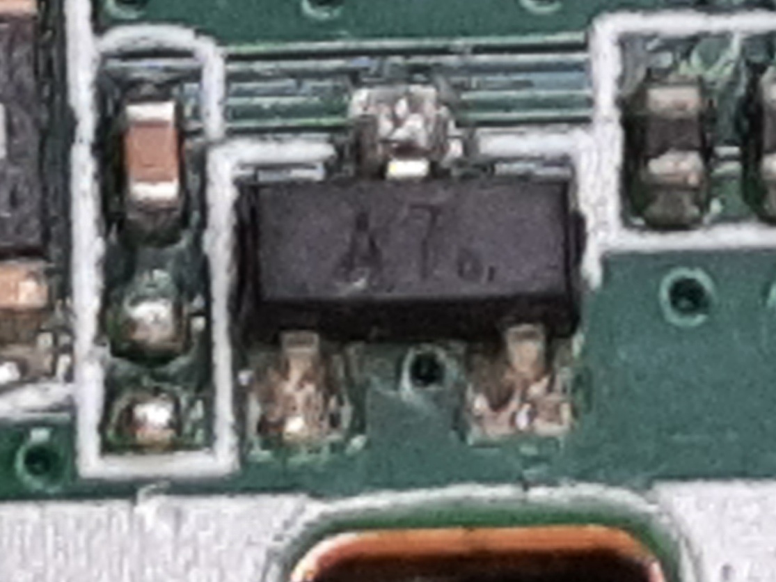

Выломали ант.ввод ,заменил.Приема нет.Тюнер с функцией Т2,на входе после разделительной 47пф стоит смд толи стаб толи транзюк А7 звонится 1ом обратно
0,5ом(две ноги на земле).Похожего под рукой нет,хотя бы сравнить.Хз толи два диода встречно,толи стаб битый.
Что за бяка и чем заменить?

шняга, мне с такой маркировкой попадались только диоды(два в одном корпусе), информация в свободном доступе по такой маркировке.

bav99

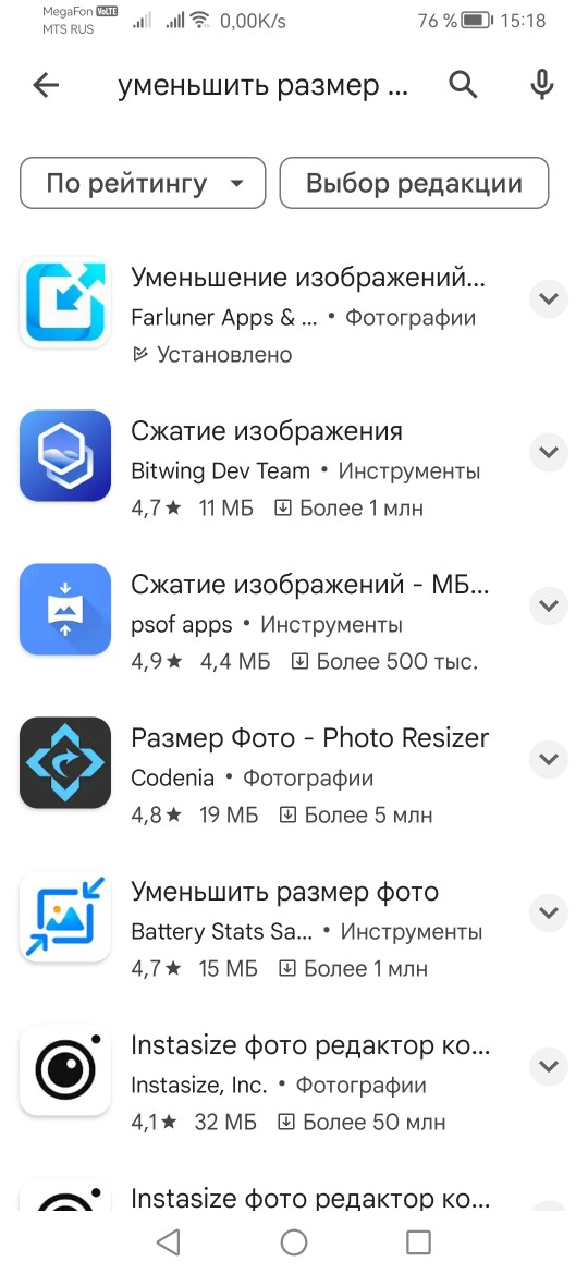

шняга, поставь на телефон приложение :Уменьшение размера, ставь через него. Никаких проблем, сам ставлю только с телефона. Поставил верхнее.
  Screenshot_20240205_151851_com.android.vending_copy_540x1170.jpg  104.31 КБ  Скачано: 146 раз(а)

Фото тюнера с обоих сторон

SerPan62, Спс за подсказку классно! !Сжал фото по самое не хочу! смех ...тока верхнее чёйто отзеркалилось.

В таком корпусе, по входу, под экраном тюнера dvb-t2 всегда встречались только сдвоенные диоды. Видимо, для уравнивания потенциалов, как часть защиты.
P.S. Да он так и подписан шелкографией.

AzLog, Вот и я в ах...КАК? можно было убить диоды если в паралель вход микры 1ом?Выдернул с похожего места с дохлой шаски и все пошло! классно!
Гнездо раскурочили и внутрь видимо пихали хз что"на проводках"
