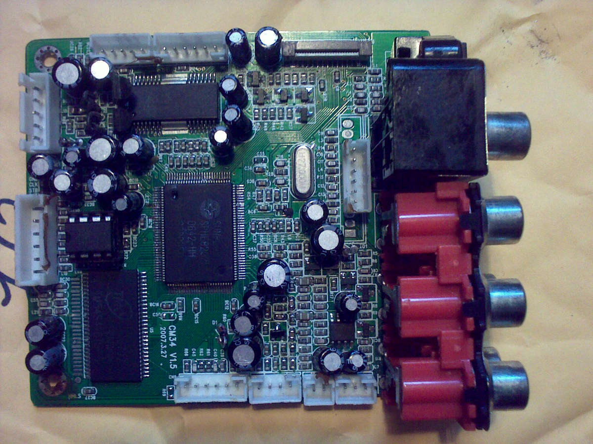

Приветствую всех.Принесли музцентр стилизованный под граммофон Antique aew411d.Не подаёт признаков жизни dvd секция.На проце 3.3 и 1.8 вольт есть.Состав dvd платы:проц sphe8202r,оперативка tm54s416tg-6,драйвер cd5888cb,флеш en25t80.Собственно грешу на прошивку.Плата до боли знакомая,где-то в дешовых моделях видел,но не вспомнить.Может кто сталкивался с такой платой?Поделитесь прошивочкой плииз.
  .jpg  177.36 КБ  Скачано: 258 раз(а)

antonio74, а,надписи на mainприсутствуют?
antonio74
Сообщения: 78
Сообщение #3 От 15/04/2018 16:50 цитата
ни о чём не говорящая надпись cm34 v1.5 2007.3.27

antonio74, фото майна покаж,если можно!
antonio74
Сообщения: 78
Сообщение #5 От 15/04/2018 18:24 цитата
Фото в первом сообшении.Только почему-то в самом сообщении не видно,только ссылка.

Про кварц забыли подмигивание ну и обращение проца к флешке глянуть осцилом,обмен с кнопками и индикацией.
Прошивок от таких плат с таким проциком много можно отыскать,ну и лить по очереди до появления признаков жизни

в dvd кварцы ниразу не менял.А обращение проца к флешке боюсь моим осциллом не засеч(с1-112).Кварц завтра гляну.И всё-равно в поиске прошивка.

antonio74, на Mystery похожий. Попробуй эти прошивки.
  843_MYSTERY_MDV-728.rar  576.55 КБ  Скачано: 231 раз(а)
  MYSTERY MDV-728U_EN25F80_068E.rar  658.49 КБ  Скачано: 228 раз(а)
antonio74
Сообщения: 78
Сообщение #11 От 16/04/2018 14:18 цитата
Занялся им сёдня.Генерация на кварце есть.На второй ноге флехи при включении Корооотенькая жизнь-буквально два импульса.
birluk, Прошивки попробывал-без изменений.
Продолжаю поиск.

в новую флеху шил?
antonio74
Сообщения: 78
Сообщение #13 От 16/04/2018 17:43 цитата
Ту же самую.На китайском прогере всё норм,на тритоне проверку не проходит.Странно.Поменять чтоли
Поменял бы сразу,но в наличии нет.

сегодня заливал в заведомо исправную флешь считанную мной и предоставленные birluk, прошивы-без изменений.Таки либо проц,либо прошива.Вообщем всё ещё ищу прошивку.

antonio74, сходи на remont-audio net,там и прошивку подберешь. Слабое место тут, формирователи питаний 3,3V и 1,8V собраные на транзисторах +(диоды)в корпусе то-92, S8550 вроде,греются как утюг, (ты пишешь что питания есть),я бы заменил их не глядя ,имхо.

birluk, Транзисторы не при делах.Теперь точно знаю.Сегодня позаливал прошивки с этой темы http://monitor.net.ru/forum/samsung-dv298h-sphe8202l-info-268792.html
Со всеми включался!!И со всеми перепутаны кнопки и на индикаторе закорючки.Продолжаю поиск подходящей прошивки.

Проблема частично решилась с помощью программы rvke и прошивки из темы выше.Дисплей так и не заработал нормально,но хозяина это устроило.
