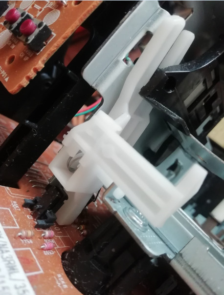

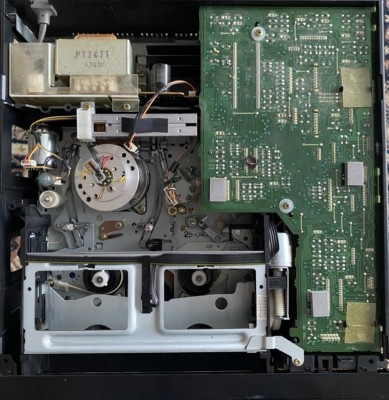

Всем привет! Видеоплеер Sharp VC-6V3. Долго лежал без дела. До этого все работало. При включении в сеть горит индикатор на панели. При попытке загрузить кассету, ничего не происходит. С помощью шестерни двигателя при ручной загрузке кассеты до упора с открытием крышки кассеты то же самое. На кнопки не реагирует.
Может кто сталкивался с такой ситуацией...

| NikolasNikolas, Ты когда кассету вставляешь , то что то замыкается..проследи за этим Снять плату, выдернуть механизм , проверить шестерню , которая режимы переключает.Как она называется забыл.Метки только запомнить.. |

| Тут смотря где стоял если в сарае то там все поокислилось кнопки программник.Скорее всего надо всё перебирать. |

Хорошо. Если механизм загрузки не работает... То после ручной загрузки кассеты от шестерни, на кнопки не реагирует. В этой модели захват и растяжка пленки роликами происходит только после нажатия на "play". Вроде как режим загрузки и все остальное работают независимо друг от друга. Но на кнопки play, перемотки тоже не реагирует. Или механизм заргузки и "остальное" связано... |
Сообщения: 17960
Кассета должно упасть на дно протяжки тогда кнопка play будет опрашиваться проциком и соотв будет на неё реакция.
Пихаем кассету срабатывает датчик загрузки-далее крутим мотор загрузки-кассета загрузилась сработал датчик наличия оной и тогда остальные кнопки будут опрашиваться проциком и будет на них реакция.Походу процик не видит датчик загрузки кассеты там все режимы через него завязаны.
Усы обычно вытягивает когда бвг раскрутилась до нужной скорости -сигал с датчика положения бвг тоже на процик поступает |

Там быстрота не нужна . Концевой переключатель сработал когда кассету вставляешь, и сразу процессор отдал команду на включение двигателя загрузки .потом подождёт , и если ты ни на какую кнопку не нажал , опять уснёт, пока operate не нажмёшь.Проверь переключатель загрузки , а то ты только тарахтишь бес толку.

Это процик надо смотреть по питанию,потом генерацию.Лампочка и кнопка к нему подключены-и он ими управляет.
Мож питание садиться после вкл или через пробитый драйвер прилетает ему повышенное он и рубиться в защиту.Начать лучше с питаний-кандёры там точно подуставшие учитывая возраст изделия.Можно превентивно поменять по цепи +5 вольт. |
