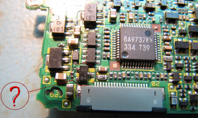

Всем доброго времени суток. Помогите разобраться!!! В видеокамере Panasonic NV-DS50EN выгорел 4-channel switching regulator controller BA9737KV и какой-то полевой транзистор.Если кто знает, подскажите, что за ОН и какие у него характеристики( AQ2B4-?). Фото прилагается.

smdchip,попробуй поискать по этой ТАБЛИЦЕ

Спасибо за таблицу, но это, скорее всего специализированная маркировка от Panasonic, над буквами A и Q стоят ещё точки!!!

Помогите опознать элемент!!! Кто знает? плз...

Пробуй не smd , главное определи какой переход npn или pnp я думаю не трудно, раньше я так м3000 делал , выносил транзистор на шасси.

smdchip писал:
Это прямой транзистор 2SA1797.
