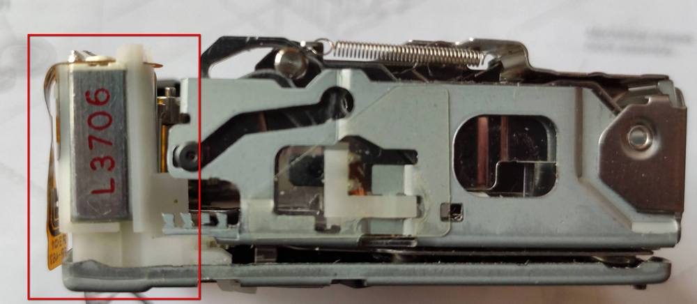

При включении камеры несколько секунд жужит серво-моторчик и ничего далее не происходит.
Нашёл сервисную документацию, разобрал по ней камеру на блоки, держу в руках Z-механизм(Z100) в сборе, вижу что, похоже, кассетоприемник принудительно с силой закрывали, может ошибаюсь, но(на фото это плохо видно) верх стойки с мотором ушёл влево, основание с мотором как бы слегка изогнуто вниз т.е. нарушена геометрия шасси в районе расположения мотора М902, который жужит при включении. Подаю на него питание 4.5вольта он работает и по идее должен разблокировать механизм открытия кассетоприёмника, но этого не происходит, может как раз из-за нарушенной геометрии шасси не сцепляются управляемые мотором шестерни?

Собственно вопрос - можно ли как-то разблокировать кассетоприёмник и открыть его механическим способом?

kesar, выдвини слайдер кассетоприёмника подав на двигатель загрузки 3-4 вольта от внешнего источника и нажми на рычажок шахты.
