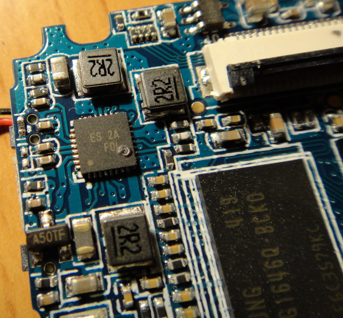

Погорел мой 3 глаз (Экшен камера SJ500+). По гарантии не взяли, мол если прошивку сам менял и камера не включается (они это состояние называют "кирпич"), то ни о какой гарантии и речи не может быть. Да и хрен с ними.
Разобрал камеру и увидел вот это:

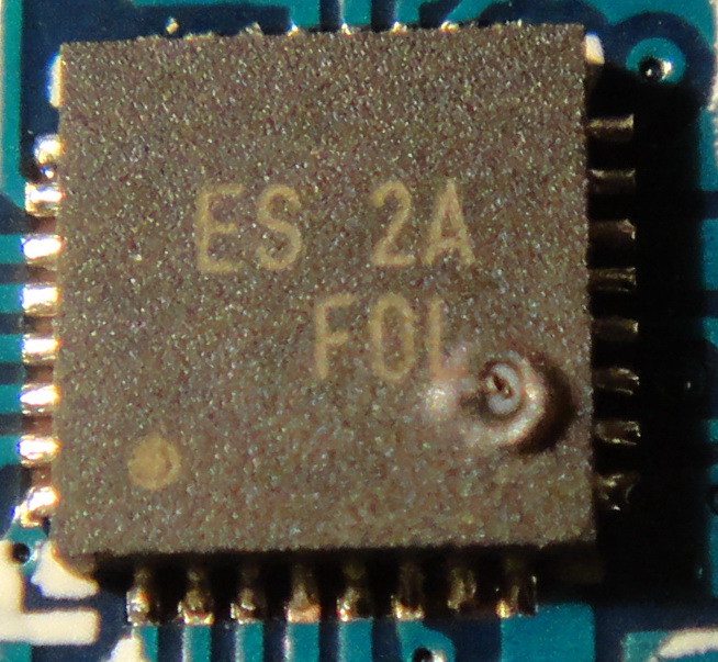

Видимо какой-то ШИМ

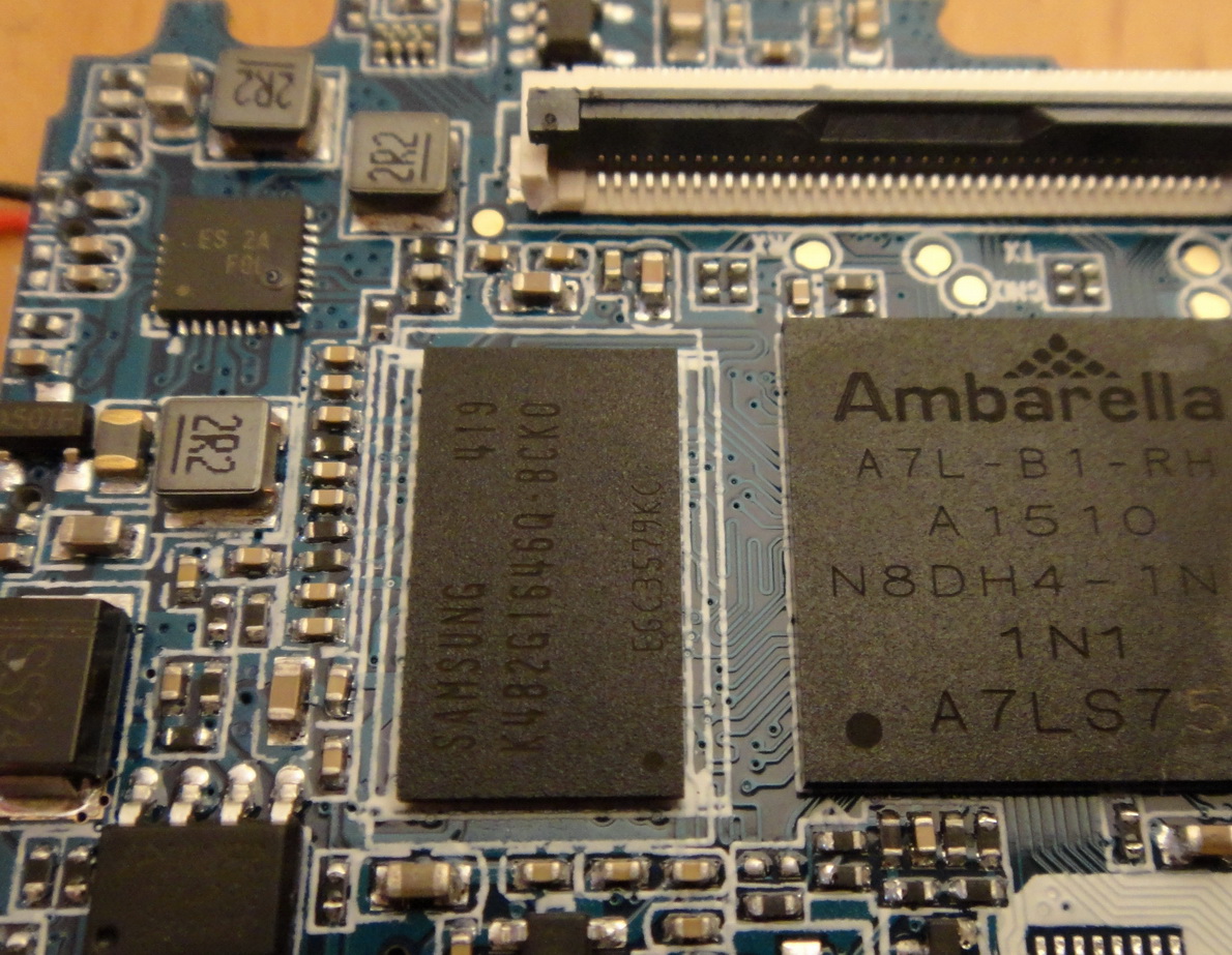

LexaNeon, перво на перво необходимо заполнить профиль,не хорошо приходить в гости не представившись.А вот камера скорее всего на выброс, сдвоенный DC-DC с "дыркой" в голове питает процессор Ambarella.Преобразователь необходимо сдуть с платы и проверить на кз отходящие цепи.
Исправился, заполнил.
Это я и сам понимаю, что импульсный преобразователь, и не сдвоенный, а даже трёхканальный. (поправьте, если я ошибаюсь)
И сдуть его минутное дело. Я не могу его идентифицировать, чтоб понять какую замену ему искать (при условии что остальные элементы живы)
Единственное что смог узнать, что вроде бы это Richtek, в корпусе WQFN-32 4x4 и всё... Кодовая маркировки я не нашёл. последняя таблица маркировки Richtek у меня от 31.10.13 г.
P.S. Ну что же Вы сразу камеру на выброс? Даже если сгорел проц, то может CMOS-датчик. присособлю куда (16 Мр). подмигивание

richtek rt9992zqw ES 2A
СПАСИБО!
Мне это попадалась на пару сайтах, но смутило что нет его на сайте производителя и datasheet не смог найти.
Других вариантов нет, закажу у китайцев и попробую пометь в слепую. улыбка

На многих форумах видел эту инфу.С начала надо сдуть микросхему и прозвонить омметром с катушек(2r2 которые) на общий провод мож там ещё чего двинуло.
Проц врят ли сдохнет,а вот озу случаи были+возможен слёт прошивки во флешке.
Заказывать надо не одну брак у них тоже попадается
