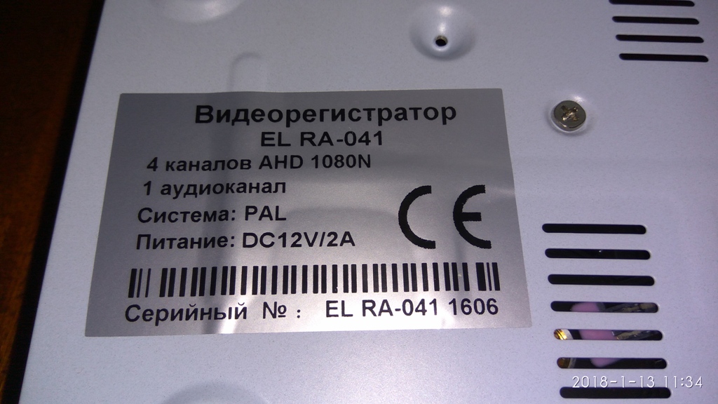

AHD Видеорегистратор уличного видеонаблюдения EL RA-041.
Принесли от знакомых. Как обычно, говорят ничего с ним не вытворяли, сломался сам улыбка.
При включении вертикальные цветные полосы, а вот потом появляется прямоугольник синий на 1/3 экрана и смещенный в верхний левый угол. Более ничего не происходит.
Производитель: компания «Секьюрити Эксперт» создала новый бренд для систем безопасности EL (Economy Line).
Модель: EL RA-041
Хар-ка: 4 канала AHD 1080N, 1 аудио канал, система Pal, Питание 12В
СОБСТВЕННО ПРОШУ СОВЕТА, Как починить.
Что пробовал:
1. Подключал выход vga и HDMI на 2 монитора и 1 телевизор (шнуры разные) -без изменений
2. Блок питания выдает 12,2В (мультиметр Uni-t UT61E)
3. По входу стоят стабилизаторы (6 ног) IAD JF (MP1470) по выходы с катушек: 5В 1,3В 3,3В
4. Мощный Линейный регулятор на 5А UZ1084L - выход 1,6В
5. Батарейка 3,1В
6. На флэшку приходит 3.3В
7. генерация на кварце есть (осцилографом щупал)
8. Процессор немного греется
9. Nextchip NVP6114A - тепленькая улыбка

Скорее всего п.о. слетело искать донора живого и сливать--частенько у них это бывает

Донор не нашелся, был отдан обратно
