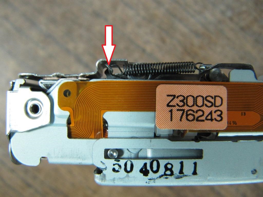

При включении камеры несколько секунд жужит серво-моторчик и ничего далее не происходит.
Нашёл сервисную документацию, разобрал по ней камеру на блоки, держу в руках Z-механизм(Z100) в сборе, вижу что, похоже, кассетоприемник принудительно с силой закрывали, может ошибаюсь, но(на фото это плохо видно) верх стойки с мотором ушёл влево, основание с мотором как бы слегка изогнуто вниз т.е. нарушена геометрия шасси в районе расположения мотора М902, который жужит при включении. Подаю на него питание 4.5вольта он работает и по идее должен разблокировать механизм открытия кассетоприёмника, но этого не происходит, может как раз из-за нарушенной геометрии шасси не сцепляются управляемые мотором шестерни?
Пытаюсь далее разобрать Z-механизм по инструкции Павловского из журнала Ремонт и Сервис, но облом - по инструкции для доступа к местам разборки надо иметь приоткрытый кассетоприёмник, а он то заблокирован в закрытом состоянии.
Собственно вопрос - можно ли как-то разблокировать кассетоприёмник и открыть его механическим способом?

прикреплю фото из первого сообщения
  IMG_20230528_090236 1.jpg  140.1 КБ  Скачано: 266 раз(а)
  IMG_20230528_090405 2.jpg  50.8 КБ  Скачано: 264 раз(а)

kesar, выдвини слайдер кассетоприёмника подав на двигатель загрузки 3-4 вольта от внешнего источника и нажми на рычажок шахты.
  IMG_0019.jpg  159.67 КБ  Скачано: 225 раз(а)
