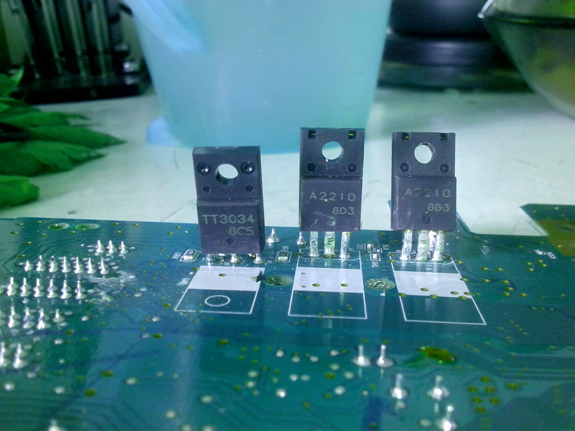

Всем доброго дня!
Проблема с Epson rx615 .Во время печати остановился (стоит СНПЧ) .При включении кратковременно мигает индикация и все ,при зажатой кнопке ON слышны еле слышные пощелкивания.Разобрал,проверил блок питания он выдает 42 вольта,вынул основную плату ,с обратной стороны три транзистора два A2210 и один TT3034 (шести ногий) все имеют характерный запах горелой электроники.
Кто в курсе в чем причина и что еще могло сгореть.

кердык печ головки

боюсь при сгоревших транзисторах и головке искать предохранитель уже бессмысленно, к тому же он целый, иначе не было бы сгоревших транзисторов

Да, предохранитель целый (прозванивается) .Замерял новым тестером выходное напряжение блока ,на одном выходе 42 в, ан другом 43.1 (хотя если не ошибаюсь должно быть 5 в).Печ голову не заливало ,вынул ее подтеков никаких нет.Попробую сделать блок,а там видно будет. Заказал микросхему E09A7218A и транзисторы A2210 и ТТ3034.
Придут буду пробовать реанимировать.Схемы найти бы на этот принтер.

Может кто знает ин-нет магазин,где можно на крайний случай купить блок и плату?Транзистор ТТ3034 на всех шести ногах звенит как проволока,один А2210 тоже ,второй под сомнением,но буду менять оба. Микросхему Е09А7218А не звонил ,не знаю как и если смысл.Если сгорели транзисторы ,то и она наверняка тоже.Хороший принтер шесть лет
проработал без проблем.

зря мучаешься, без замены головки, все выгорит заново, но, в чем прикол, не сразу. А в течении месяца- двух. Проверено не на одном принтере. У тебя течет герметик внутри головки и заливает питание чипсета.
ДОБАВЛЕНО Сентябрь 27 2013
Чернила OCP? Обычно у них такой дефект, разьедает герметик на третий год эксплуатации, зато головки не сохнут на них.
