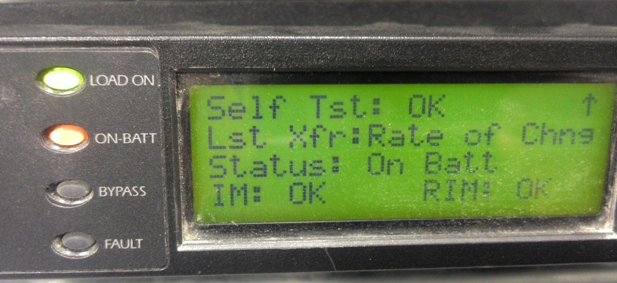

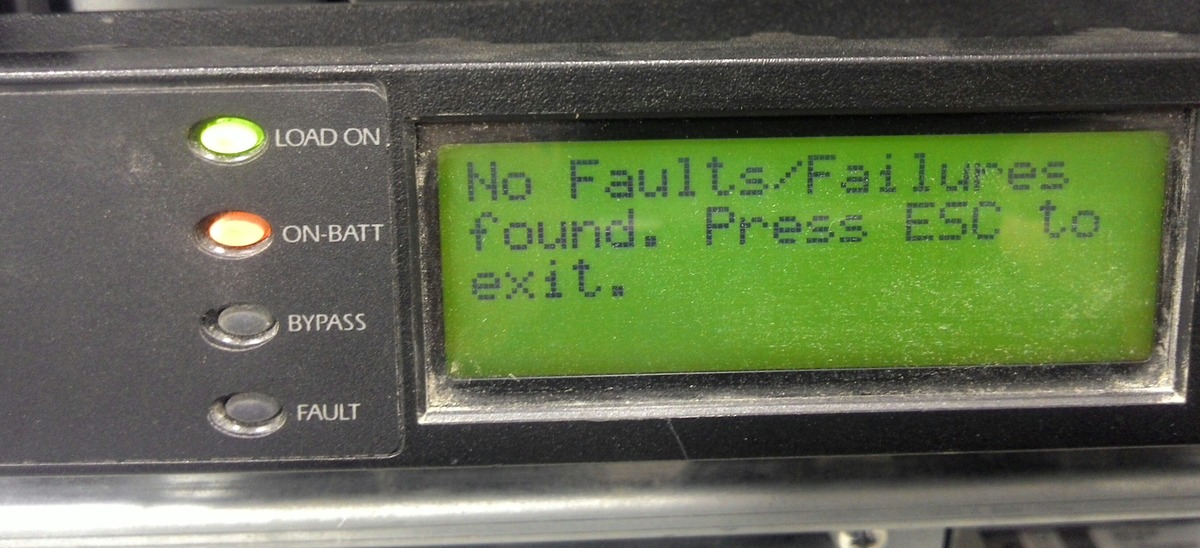

Подскажите пожалуйста люди добрые. Дамп залил, сима видит батарею. Видит серийник и дату. Пишет все ОК, но есть НО...
Не знаю в чем дело, но как только включаю ИБП, он работает от батареи и не хочет питаться от сети. Если кратковременно отключить внешнее питание и потом его включить, он переходит в нормальный режим работы, но не надолго(минуты 2-3) и опять уходит в режим от батареи.
ДОБАВЛЕНО 20/09/2017 22:05
Не знаю где искать причину. Варианта два- либо с симой что то случилось, либо так на нее повлиял мой дамп для акб?
Батареи после прошивки поставил новые. Общий вольтаж был 134 вольта, а сима показывала, что они заряжены на 55%...
Соответственно и калибровку акб сделать нет возможности, т.к. пишет что нет 100% заряда от батареи и UPS не онлайн

Сообщение #18 От 21/09/2017 07:58 цитата
Калибровку АКБ делали? У вас скорее сама сима глючит
nd042pmf
Сообщения: 10
Сообщение #19 От 21/09/2017 08:57 цитата
serj252 писал:
Калибровку не могу сделать, т.к. полностью заряженные АКБ она определяет как заряд 55%. И не даёт откалибровать. Могут ли эти глюки быть из за не правильного дампа на модуль АКБ? Или это все же сима приказала долго жить?
ДОБАВЛЕНО 21/09/2017 08:58
Если это сима глючит, то почему ни какой ошибки не пишет?
serj252
Сообщения: 100
serj252
Сообщение #20 От 21/09/2017 09:53 цитата
Похоже, что с симой проблемы
