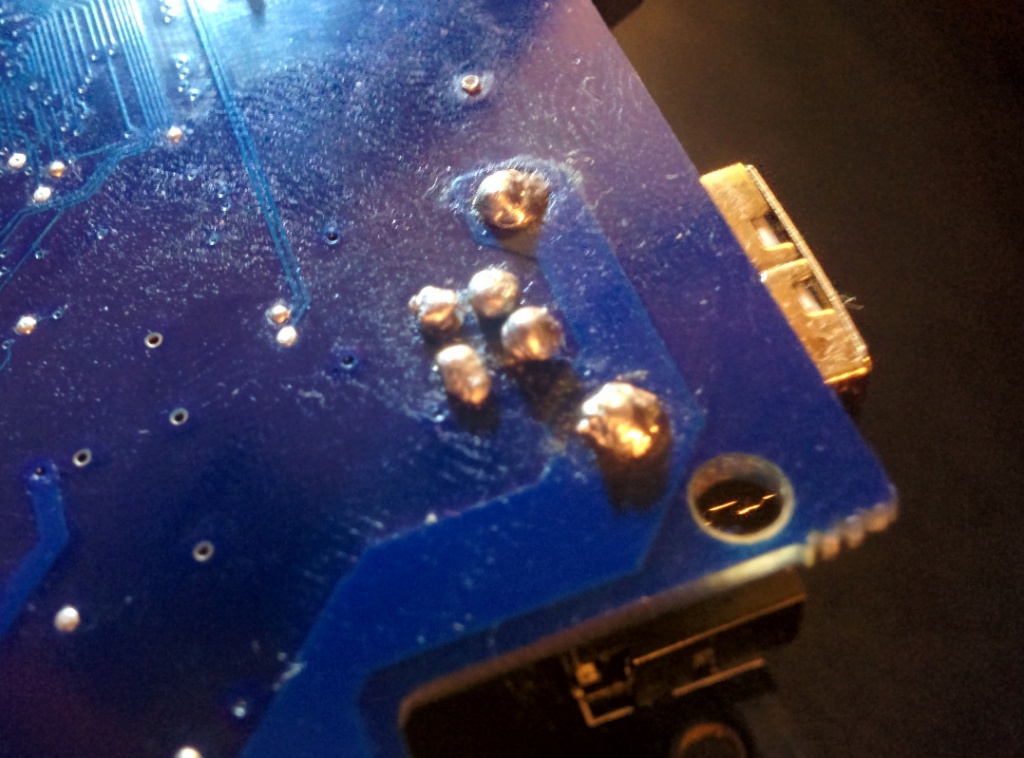

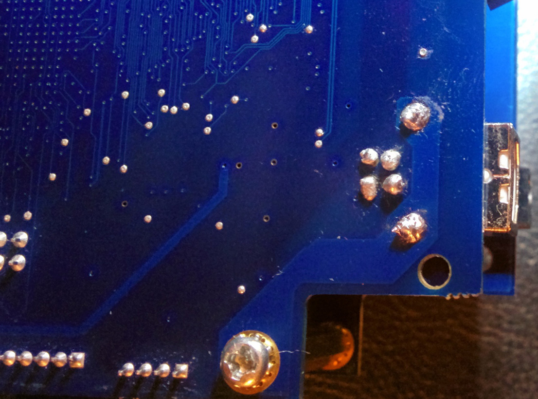

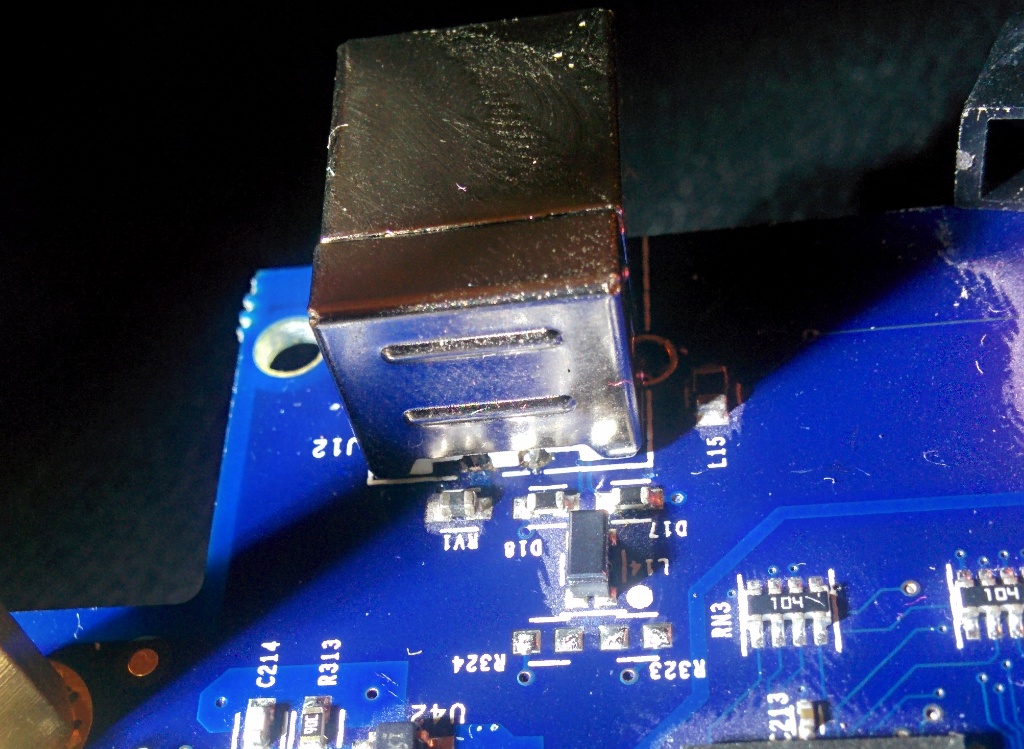

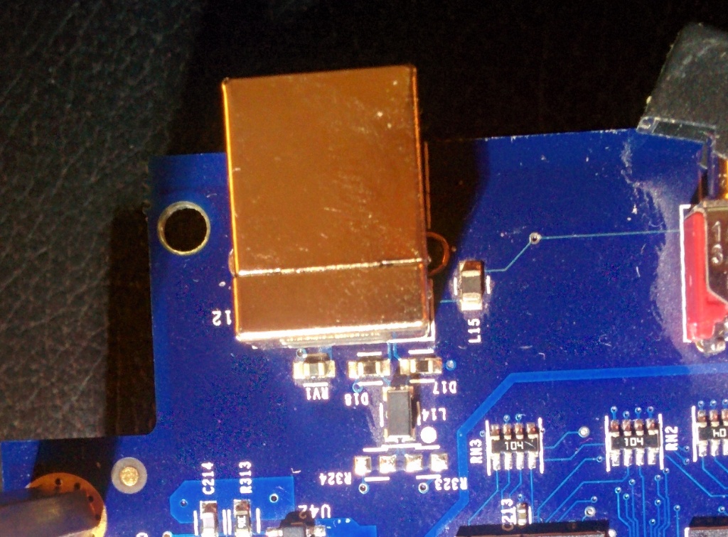

Всем хорошего настроения ! Я не профессионал в сфере электроники, но разбираюсь по мере возможности со своими устройствами своими силами. И вот столкнула меня судьба со следующей трудностью:-"Решил я перепаять разъем USB типа B на звуковой карте, по причине плохого функционирования имеющегося. Приобрел новый разъем, припаял - результата нет..."
Обширного опыта в этой сфере не имею, по-этому и нуждаюсь в грамотном совете. Очевидно, что-то прошло не совсем гладко... Мои подозрения направленны в строну работоспособности нового разъема (подскажите, пожалуйста, какова вероятность неработоспособности свежее приобретенного разъема), либо еще есть вариант, что в процессе выпаивания родного разъема была паяльником приплавленна плата и поврежден один из четырех маленьких контактов, хотя я не вижу на плате дорожек от этой группы, даже промелькнула мысль, что это просто штырьки для дополнительной фиксации (повторюсь, я не слишком опытен в этом вопросе), или может быть плата многослойная и они где-то внутри ? В общем это только мои догадки... Надеюсь на помощь перепаявшего не один такой разъем.

L14 сдвоенный дроссель (дальше на катоды диодов D17 D18) - это D+ и D-
прозвоните их до пайки у ножек, они будут по диагонали, оставшиеся две ножки - земля и +5.
И пайка не смотрится - добавьте флюса и хорошо прогретым паяльником мощностью 40-60 Вт подержите сек 5.
Возможно при выпаивании Вы вырвали "колодцы" - метализация отверстий между сторонами, и оторвали дорожки от них.

Mikkey, Спасибо за ответ! К сожалению сейчас не чем прозвонить, попробую проработать оставшиеся варианты. Поясните пожалуйста про колодцы. Они на всех контактах или на двух крупных ? Если на крупных - то они выпаивались без особых усилий и скорее всего целы. Приплавился, вероятно, один из малых контактов, т.к. их пришлось под давлением паяльника, сквозь отверстие извлекать до выхода с обратной стороны. Но все же если проблема с "колодцами", можно ли это однозначно визуально определить ? Как устранить проблему с ними ?

thirdeye, большие это не контакты а крепление корпуса. Без тестера даже электрический фонарик не ремонтируют.

Lenchik, Спасибо, но это даже не ремонт, а всего-навсего замена разъема. Может быть Вы сможете пояснить где дорожки от контактов ?

Схема не нужна, нужен тестер, визуально не определите.
