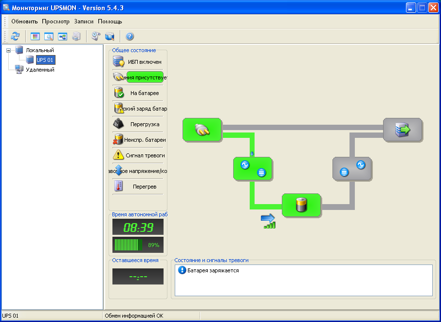

Имеем ИБП P/N ULCX3K0A2A вот такой:
http://docs-europe.electrocomponents.com/webdocs/0b0d/0900766b80b0d16f.pdf
Силовая часть - клон Ippon Smart Winner 3000
Пришел в ремонт с мертвыми батареями и не реагировал на кнопки. После замены батарей опять не реагировал на кнопки. После замены всех электролитов на плате дежурки http://monitor.espec.ws/section22/topic211864.html - стартует, находится в режиме стендбай (моргает знак аварии), показывает входное напряжение, на кнопки реагирует длинным писком, но не включается - на выходе напряжение не появляется. Мозги работают, зарядка АКБ работает, софтом от Riello ибп мониторится и настраивается через USB. Упорно не хочет включаться. Прошу помощи. Все прочие электролиты на плате проверены тестером ESR. Есть подозрение, что нужно как то сбросить ошибку после смены батарей (сообщений об ошибках на дисплее нет), либо снять блокировку клавиатуры ИБП.
maximvb
Сообщения: 159
Сообщение #2 От 06/09/2016 09:08 цитата

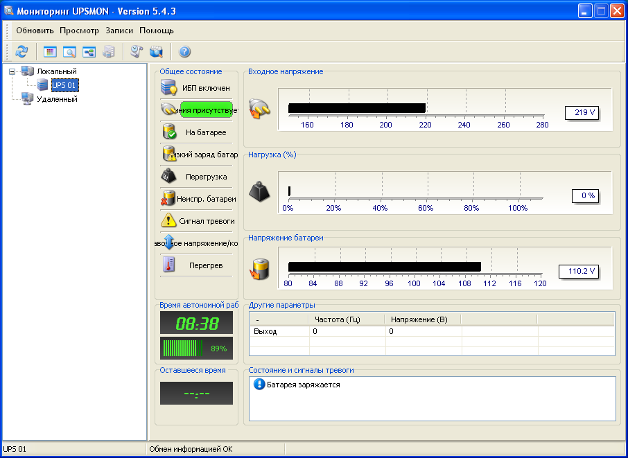

Скриншоты мониторинга:
  0001.PNG  68.82 КБ  Скачано: 385 раз(а)
  0002.PNG  73.42 КБ  Скачано: 384 раз(а)
