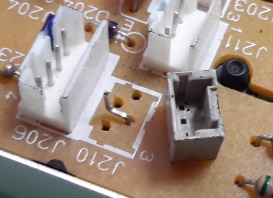

FadM
Сообщение #16 От 10/03/2017 08:52 цитата
У меня вот двух контактов нехватает, выдраны были,смотрите у себя
  20170310_0822501.jpg  139.23 КБ  Скачано: 883 раз(а)
Владимир Ар.
Сообщения: 1110
Сообщение #17 От 10/03/2017 20:53 цитата
FadM писал:
Вам не надоело по всем форумам это размещать? Видимо к ремонту аппаратиков у Вас очень посредственное отношение. Если не прав--давайте контраргументы смех
