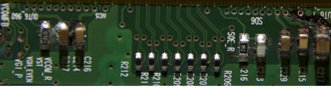

Добрый день знакомый принес телик после попадания молока на платку матрицы
В сервисном центре сразу сказали не гарантия - замена матрицы
Но другие знакомые посоветовали по фото восстановить элементы и дорожки и телик оживет.
Так он попал ко мне плата обуглилась до угля в месте почернения в нескольких местах. при включении место почернения сильно греется на екране1/2 появляется серий фон на на половине матрицы - там где не было залито дальше 1/3 часть чёрная дальше1/3 много мелких полос далее 1/3 северное сияние изображения частичного нет
Вопрос: Есть ли теоретически шансы, обрезав дорожки и подпаявшись проводками, что телик оживёт (время ибо ценное и его беречь надо).
СПАСИБО.

dmitrykomvin, теоретически- есть.

Если это все то вам повезло. Мудреного ничего нет. Уберите нагар и продублируйте дорожки.

Прежде чем дублить дорожки-промой плату и просуши. Греется от возникшего сопротивления межслойном платки от молока. Аккуратно-не залей шлейф и не прожги потом паяльником. Из-за неудобства промывания и работы, успех зависит от аккуратности действий. Но после такого матрица скорее всего уже крякнута. Если уж плата греется, то слои в стекле уже утратили проводимость. Попытка не пытка. Удачи.
