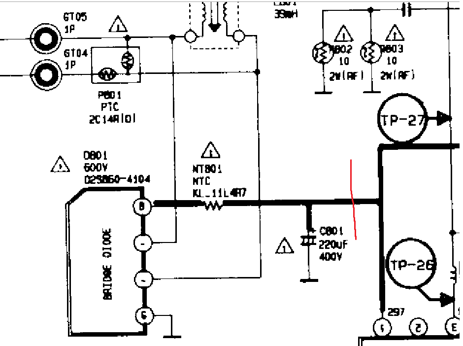

Мигает индикатор сети желтым-красным с периодичностью ~0.5 c, вместо предохранителя поставил лампочку, она горит. просмотрел весь импульсник, идет посадка по напряжению после диодного моста D801 показывает 30V, а должно быть по схеме 297V, пробовал отрезать дорожку (на картинке показано красной линией) просадки нет, 297V показывает после моста.
Подскажите что можно посмотреть, всю голову сломал.

fokus121 писал:
Всего одну? Там их много. Режь все по очереди, а потом доложи о результатах.

А как же мигает светодиод? Где берется питание?
30в. Может прибор врет.
При 30в питания БП не запустится.
