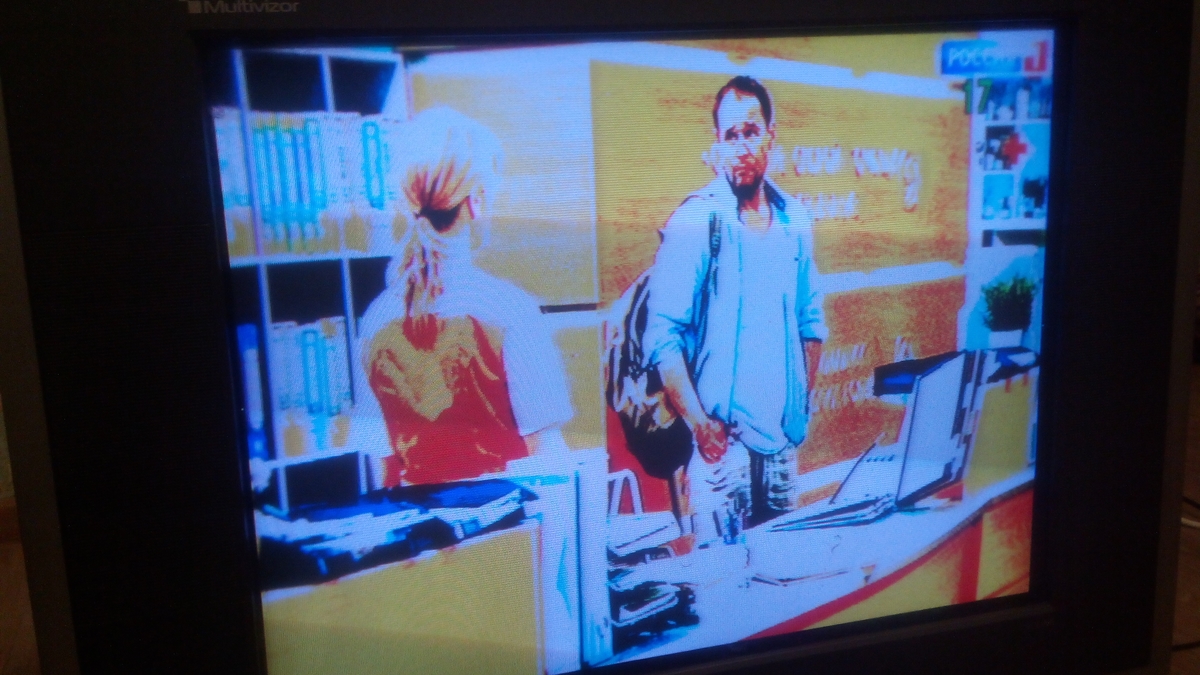

Был найден на помойке телевизор
Был заменен Позистор в размагничивающей петле (убрались разводы), Экран уходил в темнозеленый цвет с линиями обратного хода. Заменен TDA6108JF, не помогло. Покрутил наобум крутилки SCREEN и FOCUS, чудесным образом изображение почти нормальное. Заменен Электролит на плате кинескопа в питании TDA. Пин +200 вольт показывает 192,1, при заливке черным цветом на RGB порядка 88 Вольт на всех.
Текущая Проблема - Ядреные Цвета.
Подскажите куда копать.

Хули там мерять, и так видно, что в кинескопе зелёный дохлый. |

buget9, а может просто цвет поменьше сделать... |
serega-64
Сообщения: 10180
Борис Горбунков, На вскидку кин дохлый, видно что бликует, цвет таки да, поубавить, но без замеров тока гадание, 50 на 50. Накал поднять, но этт мертвому на полгода припарка. |

buget9
Те замеры, которые я привел, это не замеры?
ДОБАВЛЕНО 18/01/2017 05:45
Причем в рамке меню показывает вполне сносно.

buget9, Где зелёный цвет на правых половинках полосок "сносного" меню? |
buget9
Номер канала "17" в первой фотке вполне себе зеленый, и радуга в рекламе со всеми цветами была, только они какие то не естественные, кручение настроек "яркость, контраст, цвет" картинку меняет, но натуральности не способствует. |

" при заливке черным цветом на RGB порядка 88 Вольт на всех. " если это правда, то нести кинескоп туда откуда взял. ИМХО |

buget9 писал: | ... Это можно сделать китаемультиметром или нужен осцил? | Тут сначала кино проверить нужно на эмиссию.
И без вариантов. Незачем эти пляски с бубном в этом случае.
Освой упрощенные методы проверки кина и не мучай девайс. |
quazatron
Сообщения: 5717
Проверить нужно кинескоп. Нужно подать накал 6,3 вольт от трансформатора, и микроампер включить между катодом и модулятором. 40-100 мкА - хорошая эмиссия.
Можно попытаться прострелить кинескоп 600 вольт конденсатор заряженный между катодом и модулятором (накал от трансформатора 6,3 вольт, "+" к модулятору). Полгодика поработает. |

blek2, Ускоряющее 40 вольт, Такое может быть? или я что то не то померял?
ДОБАВЛЕНО 18/01/2017 18:02
С отсоединенной платой кинескопа тоже 40-42 вольта. |
