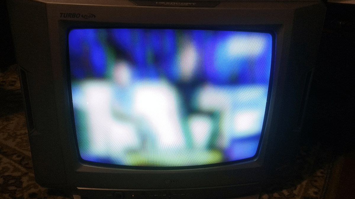

Шасси 6870VM0224F(3), проц TDA9381PS, память ATMEL206 24C16
Проблема такая - нет фокусировки вприципе, на экране еле отличимые силуэты(все очень размыто), звук есть
Пробовал менять видеоусилитель TDA6107Q, ничего не дало...
Прошу помощи

А на ТДКСе крутики крутил?

А так несколько вариантов - неисправен ТДКС (регулятор в частности), неисправна панелька (течет), межэлектродное в кинескопе (обстучать, прожечь).

КРУТИЛКИ крутил! фокус меняет яркость, скрин тоже не много на яркость влияет...
6107 менял по принципу "а вдруг, хуже то не будет"
Я не телемастер так что не могли бы вы обьяснить что за панелька?

Панелька кинескопа

ещё может залом кадров.
Фото можешь дать?

Сообщение #7 От 10/11/2018 18:42 цитата
Вот фото, дугообразные полосы это от фото, на самом деле их нет
ДОБАВЛЕНО 10/11/2018 19:01
кстати заметил что картинка расплывется на цвета немного

Выжигай МЭЗ.

если я правильно понял вы о меж электродном замыкании? завтра попробую замерить сопротивление на них(с накалом естественно)

Потому что!!! Делай так, берёшь панельку от кинескопа и все электроды, кроме ускоряющего, фокуса и второго анода соединяешь вместе. Затем жахаешь остатками заряда высокого напряжения промежуток между ускоряющим и фокусом. При проведении данной операции обязательно соблюдать правила ТБ, иначе дёрнуть может не хило.

Евгений373, огромное спасибо вам))) сработало!!!
