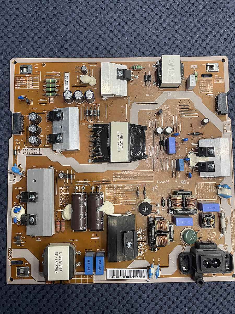

Добрый день. Телевизор Samsung UE49KU6500U. Сгорела планка подсветки, поменял. Но при сборке взяв снятый блок питания, он ударил током. Поставив его проверил подсветку работает. Собрав телевизор он не включился, периодически моргает подсветка и красный светодиод. Что может быть?
Извиняюсь что без подробностей, я от электрики далек.

Да эт мы поняли, меня крайний раз тоже неделю назад так шибануло улыбка Может быть во время этого удара разряд прошёл где-то по низковольтной части и что-то выжег, раз до удара и устновки обратно всё работало. В любом случае надо смотреть, замерять. Раз подсветка моргает - значит БП не совсем труп (логично), но пытается перезапуститься. Посмотреть, нет ли где по линиям заниженного сопротивления\КЗ.

С отключенным блоком от материнской платы Подсветка работает
Сообщения: 17966
Сообщение #8 От 18/12/2022 21:23 цитата
Скорее всего материнке капут.
